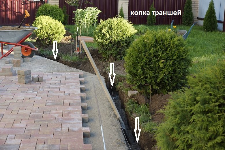

  3. Пока наёмные люди укладывали тротуарную плитку, я параллельно начал проводить уличное освещение. Будет 32 столбика (фонарика) не высоких, примерно полуметровой высоты. Прокапывал траншею (не глубокую на пару штыковых лопат). Укладывал ПНД трубу, в нее заводил БРОНИРОВАННЫЙ провод 3*1,5 моножильный. Я сильный перестраховщик. В местах расположения светильников бурил "лунки" примерно 700-800 мм глубиной. Бетонировал (армировал) и кабель выходит через эти бетонные столбы. Не большого заглубления под кабель освещения не боюсь. Это не вода, промерзание не страшно. Кабель куплен на заказ, в бронированной оплетке и вложен в пнд трубу, двойная перестраховка. Зима покажет - весной отпишусь, думаю, что всё будет хорошо...
