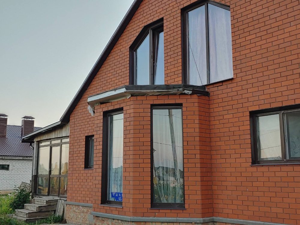

В "разломать всё и вся" проблем то как раз и нет. Нужно решение как сделать эксплуатируемую крышу над эркером чтоб она не протекала, ну конечно же после того как разберется "всё и вся". Облицовка в пол-кирпича, и понятное дело её нагружать нельзя, нагружать льзя только деревянные стены за облицовкой. Но дерево живет своей жизнью, там и усадка и расширение и не столько тепмературное сколько влагостное. А я нифига в дереве не специалист и решения используемые в бетонном строительстве, на мой взгляд, не применимы. Здесь все таки хотелось услышать мнение специалиста специализируещимся на деревянном зодчистве. У нас в сообщистве есть такие? ... дайте пож-та грмотную консультацию! -
Эксплуатируемая крыша частного деревянного дома.
тему ответил в Borislav Ivantyany пользователя Borislav Ivantyany в Любые вопросы
Крыша будет просто эксплуатируемая. Изначально был деревянный дом из квадратного бруса, потом к нему пристроили эркер, тоже из бруса. Потом сделали из чердачноко помещения жилую мансарду, потом сделали выход с мансарды на крышу пристроенного эркера. Впоследствии дом облицовали кирпичем. Результат - потолок эркера течет. Нужно решение с устранением протекания, но при этом крыша эркера должна остаться эксплуатируемой. -
