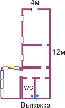

kekzzz29 Опубликовано: 11 января, 2013 Опубликовано: 11 января, 2013 (изменено) Здраствуйте. Борис Иванович, подскажите, пожалуйста, как оптимальнее организовать приточно-вытяжную вентиляцию в 2х-комнатной квартире. Дом панельная 5-ти-этажка, последний этаж. Вот тут планировка: Сейчас стоит одно окно ПВХ в маленькой комнате, через неделю поставят в кухне и балконный блок. В квартире идет ремонт и душно, на окнах конденсат, т.к. вытяжка работает плохо (в кухне газетку держит, а в с/у, вообще, не тянет). Я думаю так: Если поставить клапаны на окна, то проблема не решится. Надо с вытяжкой что-то делать. Если дополнительно поставить гигрорегулируемые решетки, то проблема тоже не решится, т.к. при отсутствии тяги решетки будут находиться в открытом состоянии, но движения воздуха не будет (на кухне будет, но явно не достаточно). Остается ставить центральный вентилятор, сейчас ситуация позволяет развести воздуховоды по квартире,...вот только цена на вентилятор кусается... Если взять самый доступный V2A, то хватит-ли его на всю квартиру? Что еще, кроме самого вентилятора, нужно докупать? И из чего делаются воздуховоды: гофра, ПВХ-труба...диаметр 80 мм, правильно? Как-то сумбурно все изложил, надеюсь поймете, поправите, где не прав, посоветуете... PS: И еще вопрос - где в Северодвинске или Архангельске можно посмотреть продукцию Аэреко, есть тут Ваши партнеры? Изменено 11 января, 2013 пользователем kekzzz29
kekzzz29 Опубликовано: 12 января, 2013 Опубликовано: 12 января, 2013 Борис Иванович, спасибо за ответ. Я посмотрел примеры и набросал такой вот рисунок: Клапаны EHA2 3 шт., т.к. комнаты на разные стороны, и со стороны маленькой комнаты часто дует ветер, то с козырьками AC. Решетки BXC h - в ванной, BXS p - в туалете (кстати, а такие решетки можно ставить в потолок или только в стену?). Вентилятор V2A. Воздуховоды из ПВХ труб. Как Вам такое решение? PS: А сколько стоит проект, сделанный Вашими специалистами? Оборудование можно получить из Питера, а цены где можно посмотреть или, они равны рекомендованным ценам с сайта Аэреко?
