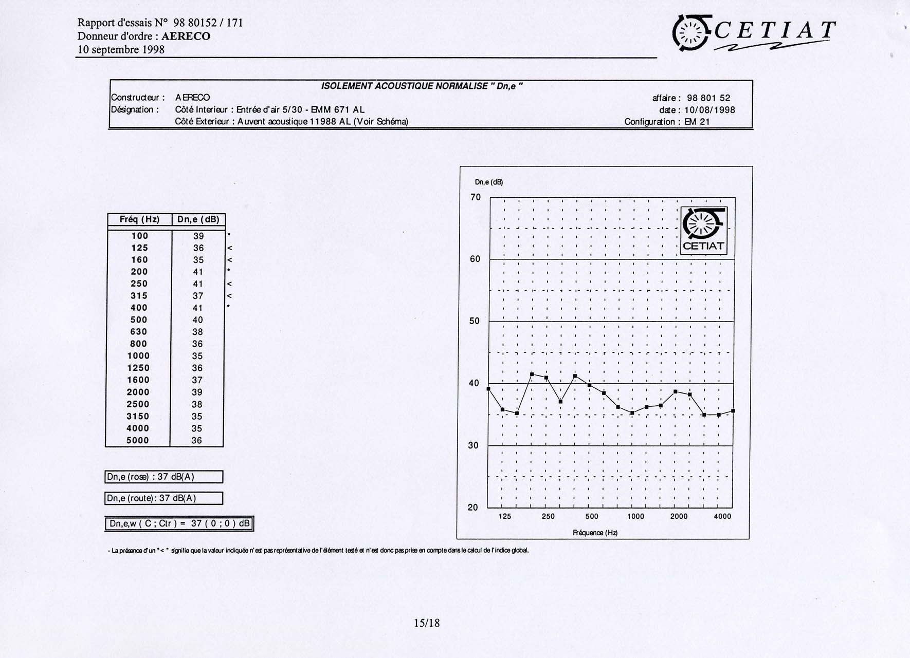

pptt Опубликовано: 13 августа, 2008 Опубликовано: 13 августа, 2008 (изменено) Поставили вчера мне "......... Окна" окошки с клапанами Аэреко EMM707(стандартный козырек), шум общий действительно не сильно они ухудшают, но есть одно но - низкочастотный шум к сожалению они полностью пропускают. У меня под окнами стоит здание небольшое, у него на крыше стоит несколько установок приточки, которые жутко гудят и шумят. Так вот шума от них нет, а вот низкочастотный гул - хорошо так слышен На окнах без клапана гул слегка слышен, только если ухо к окно приложить вплотную. Изменено 13 августа, 2008 пользователем Rexther Удалено название компании.
Boris Опубликовано: 14 августа, 2008 Опубликовано: 14 августа, 2008 Поставили вчера мне "......... Окна" окошки с клапанами Аэреко EMM707(стандартный козырек), шум общий действительно не сильно они ухудшают, но есть одно но - низкочастотный шум к сожалению они полностью пропускают. У меня под окнами стоит здание небольшое, у него на крыше стоит несколько установок приточки, которые жутко гудят и шумят. Так вот шума от них нет, а вот низкочастотный гул - хорошо так слышен На окнах без клапана гул слегка слышен, только если ухо к окно приложить вплотную. По поводу низкочастотного шума. Проблема, действительно, есть. В Европе и России окна и клапаны испытываются и сертифицируются обычно со 100Гц, ниже характеристики не проверяют, насколько мне известно. Основным считается транспортный шум от автотранспорта. Он, в основном, лежит в диапазоне 200....500 Гц. Вот там и основное внимание. Насчет "полностью пропускают", это вряд ли, часть низкочастотного шума гасится. На графике можно увидеть, как шумоизоляция клапана АЭРЭКО зависит от частоты, провала по низам нет, но это все для 100 Гц и выше. На другом графике видно, как само окно со стеклопакетом держит шум, на низких частотах все гораздо хуже, чем на средних и высоких. В Вашем случае может быть еще один канал проникновения шума, это не по воздуху, а через вибрации фундамента и стен. Моторы вентиляторов на крыше пристройки дают 50-ти герцовую вибрацию.
pptt Опубликовано: 14 августа, 2008 Опубликовано: 14 августа, 2008 По поводу низкочастотного шума. Проблема, действительно, есть. Насчет "полностью пропускают", это вряд ли, часть низкочастотного шума гасится. На графике можно увидеть, как шумоизоляция клапана АЭРЭКО зависит от частоты, провала по низам нет, но это все для 100 Гц и выше. В Вашем случае может быть еще один канал проникновения шума, это не по воздуху, а через вибрации фундамента и стен. Моторы вентиляторов на крыше пристройки дают 50-ти герцовую вибрацию. Вот именно, что все графики выше 100Гц, а как вы верно заметили гул от приточки дает 50Гц У меня он проходит именно через Аэреко На другом окне, которое строго на той же стороне но в трех метрах через стенку, без клапана Аэреко - там нет гула, точнее он есть, но услышать его можно только если приложить ухо. То есть находится в помещении абс комфортно. А вот где стоит Аэреко - там даже в двух метрах от окна четко слышен гул На меня он гадко действует. Интересно, козырек акустический что-нибудь улучшит - или он тоже на 50Гц никак не расчитан? Собственно я все понимаю, но неприятен какой момент - нигде на сайте по Аэреко не указывается, что клапаны плохо держат низкие частоты. Наоборот пишется, что типа клапаны Аэреко увеличивают шум всего на несколько дба, при этом не указывается, что речь идет про диапазон более 100Гц. Хотелось, чтобы вы указывали эту информацию, ибо низкочастотный гул в Москве штука актуальная...и многие просто могут "попадать". p.s. интересно, можно ли натравить на них какие нибдут регулирующие органы? Сколько там положено по нормам рядом с жилыми домами?
Boris Опубликовано: 14 августа, 2008 Опубликовано: 14 августа, 2008 Интересно, козырек акустический что-нибудь улучшит - или он тоже на 50Гц никак не расчитан? Да тут трудно говорить о каком-то расчете, все эти акустические вещи достаточно сложно спрогнозировать в таких устройствах, это только в механических вентсистемах хорошо проработаны вопросы глушителей. Акустический козырек можно проверить на этот счет, самому интересно, готов предоставить, поменять козырьки -пять минут. Собственно я все понимаю, но неприятен какой момент - нигде на сайте по Аэреко не указывается, что клапаны плохо держат низкие частоты. Так не указывается потому, что не нормируется. 50 Гц за границами рабочего диапазона. Был бы в нормативах указан другой диапазон - обязательно бы указали, это несложно сделать. А так я привожу в НИИ строительной физики образцы окон с клапанами и они мне измерения делают по соответствующему ГОСТу. Когда просил сделать нестандартные измерения, очень неохотно делают, нет методик. Наоборот пишется, что типа клапаны Аэреко увеличивают шум всего на несколько дба, при этом не указывается, что речь идет про диапазон более 100Гц. Речь всегда идет об одной усредненной по частотному диапазону величине звукоизоляции. В окнах тоже указывается ОДНА цифра. Это я выложил по частотам на обозрение, а так мало кто этим интересуется, только специалисты. Хотелось, чтобы вы указывали эту информацию, ибо низкочастотный гул в Москве штука актуальная...и многие просто могут "попадать". Я могу ее указать, ничего сложного. Но за семь лет на моей памяти это первых случай. Далеко не у всех под окнами такие установки. Это, вообще-то, редкий случай. Наверняка это самодеятельность какой-нибудь чебуречной без согласования, не должно так быть. Есть нормативы по уровню шума на жилой территории. Вдоль третьего транспортного кольца ставят специальные экраны, чтобы в нормы уложиться. p.s. интересно, можно ли натравить на них какие нибдут регулирующие органы? Сколько там положено по нормам рядом с жилыми домами? Можно. Дома под рукой нормативов нет, но видел что-то типа МГСН "Допустимые уровни шума". Есть такой Центр санэпиднадзора на Графском пер., сейчас по другому называется. Есть там Калашникова Надежда Константиновна, занимается шумом. Можно обратиться в районную СЭС с жалобой. Это они следить за этим должны. Нормативы завтра посмотрю. 1
