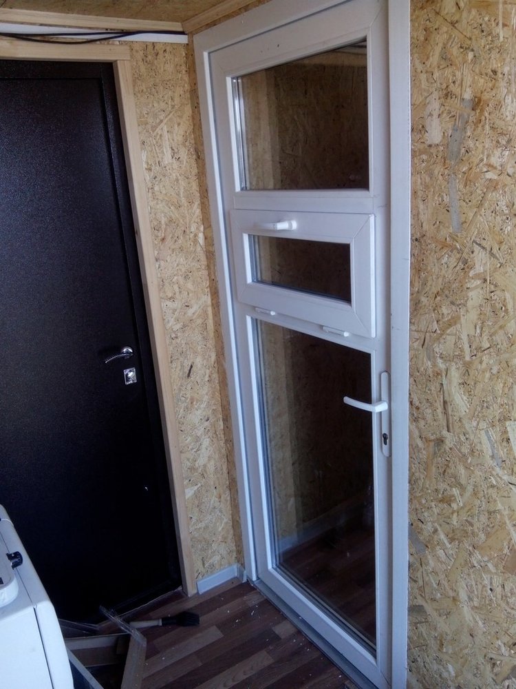

ramzes Опубликовано: 9 мая, 2018 Опубликовано: 9 мая, 2018 Делайте спокойно импостами из любых профилей - новотекс 58, проплекс 58, кве 58 - подойдут любые из этих, проверено! и вставляйте створку - никакого колхоза и будет смотреться эстетично! 1
