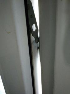

maximkazakov Опубликовано: 27 декабря, 2017 Опубликовано: 27 декабря, 2017 (изменено) Сегодня заметил, что мое большое окно стало плохо закрываться, причем оказалось, что там уже прилично в одном месте трет, кусочек пластика уже отвалился даже. Как с таким бороться? Изменено 27 декабря, 2017 пользователем maximkazakov

dimedroll71 Опубликовано: 28 декабря, 2017 Опубликовано: 28 декабря, 2017 Сегодня заметил, что мое большое окно стало плохо закрываться, причем оказалось, что там уже прилично в одном месте трет, кусочек пластика уже отвалился даже. Как с таким бороться? 1.Створка поворотно-откидная? Или это поворотная , с улучшенной комплектацией? 2. Сфоткайте место где трет, и что там отвалилось. 1
Rыжий Опубликовано: 28 декабря, 2017 Опубликовано: 28 декабря, 2017 У вас ответная часть блокиратора откидывания стоит неправильно.слишком низко блокиратор на нее (ответную часть) должен опираться и створка чуть(примерно 1-1.5 мм ) приподниматься.тогда и створка провисать и изменять геометрию не будет. А стучать это временный эффект. 2
maximkazakov Опубликовано: 29 декабря, 2017 Автор Опубликовано: 29 декабря, 2017 1.Створка поворотно-откидная? Или это поворотная , с улучшенной комплектацией? 2. Сфоткайте место где трет, и что там отвалилось. Створка и поворачивается и откидывается Я вроде сфотал (фото 3) там чуток пластик пару мм отвалилось У вас ответная часть блокиратора откидывания стоит неправильно.слишком низко блокиратор на нее (ответную часть) должен опираться и створка чуть(примерно 1-1.5 мм ) приподниматься.тогда и створка провисать и изменять геометрию не будет. А стучать это временный эффект. И как это решается?(

Rыжий Опубликовано: 29 декабря, 2017 Опубликовано: 29 декабря, 2017 Створка и поворачивается и откидывается Я вроде сфотал (фото 3) там чуток пластик пару мм отвалилось И как это решается?( Я делаю так.Откручиваю винты на ответной части, которая находится на раме и подбиваю молоточком вверх так чтобы при закрывании створки "язычок" блокиратора на створочной части сдвигал ответную часть вниз.Затем подбиваю вверх на 1-1.5 мм и закручиваю саморезы.Створка должна чуть-чуть приподниматься опираясь на ответную часть.дорегулировать ответную часть можно эксцентриком.все пожалуй.
