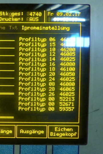

servis-roman Опубликовано: 13 февраля, 2018 Автор Опубликовано: 13 февраля, 2018 Доброго дня! Решил не открывать новую тему спрошу здесь! Кто может подсказать на гнучке после 1600-1700мм размер по высоте уменьшается на 1 мм а после 2000мм на 2 мм. Как это поправить?? До 1600 всё идёт ровно! Пробовал корректировать параметром что на фото но толку нет маленькая рамка становится больше если сделать чтобы большая стала ровная!
A_V_N Опубликовано: 13 февраля, 2018 Опубликовано: 13 февраля, 2018 на гнучке после 1600-1700мм размер по высоте уменьшается на 1 мм а после 2000мм на 2 мм. Как это поправить?? До 1600 всё идёт ровно! Пробовал корректировать параметром что на фото но толку нет маленькая рамка становится больше если сделать чтобы большая стала ровная!если машина BSV-45, то на длину прутка влияют два параметра: масштаб главной подачи (один для всех профилей) и масштаб катерпиллера (для каждошо профиля свой). Почему только по высоте? Если BSV-45A, то все еще сложнее. На BSV-30 только один масштаб, тот что на фото. 1

servis-roman Опубликовано: 13 февраля, 2018 Автор Опубликовано: 13 февраля, 2018 если машина BSV-45, то на длину прутка влияют два параметра: масштаб главной подачи (один для всех профилей) и масштаб катерпиллера (для каждошо профиля свой). Почему только по высоте? Если BSV-45A, то все еще сложнее. На BSV-30 только один масштаб, тот что на фото. Добрый день! Машина BSV-45 1991 год выпуска. Размер уходит только по длине по тому как в основном пакеты такого размера идут прямоугольной формы. Наша линия может закрывать пакеты до 1610мм по ширине . Наверное если согнуть рамку 2000*2000 то возможно она вся будет меньше на 2 мм. На 2 мм короче все рамки (всех профилей) . По логике править нужно масштаб главной подачи.! Подскажите какой это параметр? По поводу переделок то честно говоря думаю не одна переделка не проживёт столько сколько прожила эта гнучка. Для модернизации нужны резкие основания и невозможности восстановления старой системы!
ART Опубликовано: 13 февраля, 2018 Опубликовано: 13 февраля, 2018 (изменено) Для модернизации нужны резкие основания и невозможности восстановления старой системы! Необязательно, тут рулят чисто коммерческие интересы. К примеру, недавно один мой vip-клиент впал в прострацию от того, что замену вышедшего из строя электронного блока ему пришлют за 35 тыр через два месяца. А у него заказ горит синим пламенем. Поэтому пришлось сотворить ему функциональный аналог за 10 тыр в течение недели, причем я сам же его и поставил. И при этом никто не мешает ему дождаться оригинала и заменить им мой самопал - схему станка я само собой не менял. ЗЫ. Однако скоро и я наконец увижу легендарный здесь LISEС... в виде мойки. Изменено 13 февраля, 2018 пользователем ART
A_V_N Опубликовано: 13 февраля, 2018 Опубликовано: 13 февраля, 2018 Добрый день! Машина BSV-45 1991 год выпуска. Размер уходит только по длине по тому как в основном пакеты такого размера идут прямоугольной формы. Наша линия может закрывать пакеты до 1610мм по ширине . Наверное если согнуть рамку 2000*2000 то возможно она вся будет меньше на 2 мм. На 2 мм короче все рамки (всех профилей) . По логике править нужно масштаб главной подачи.! Подскажите какой это параметр? По поводу переделок то честно говоря думаю не одна переделка не проживёт столько сколько прожила эта гнучка. Для модернизации нужны резкие основания и невозможности восстановления старой системы!осевые параметры - F3. Подача - вторая строка.
servis-roman Опубликовано: 13 февраля, 2018 Автор Опубликовано: 13 февраля, 2018 осевые параметры - F3. Подача - вторая строка. Спасибо! Получается значение в 3м столбце берётся с таблицы профилей. Значит править средний столбец 2я строка?
A_V_N Опубликовано: 13 февраля, 2018 Опубликовано: 13 февраля, 2018 Спасибо! Получается значение в 3м столбце берётся с таблицы профилей. Значит править средний столбец 2я строка? похоже на то
