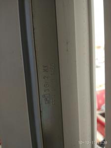

Monakov Опубликовано: 10 октября, 2017 Опубликовано: 10 октября, 2017 Добрый день. Как-то озадачился заменить глухие створки на открывающиеся. Пришли люди по совету, через третьих знакомых, взяли штапик и ушли. Уже прошло 3 месяца.. выяснил, что они потеряли мой штапик и нигде не могут найти аналог (хоть ноги вырви... говорят). Помогите с идентификацией, а самое главное, где найти? Говорят, древний плафен.
Дементий Опубликовано: 10 октября, 2017 Опубликовано: 10 октября, 2017 На Тиссен уж больно похоже. И название "фаворит" наводит на мысли о нем. В общем "декенинк" это! Штапик под 32мм стеклопакет. 2
антон 29 Опубликовано: 10 октября, 2017 Опубликовано: 10 октября, 2017 Ну и халтурщики... Выше Вам правильно сказали.
юра с. Опубликовано: 10 октября, 2017 Опубликовано: 10 октября, 2017 А зачем они штапик-то забрали, я так и не понял.
Monakov Опубликовано: 11 октября, 2017 Автор Опубликовано: 11 октября, 2017 А зачем они штапик-то забрали, я так и не понял. Ну мол образец, чтобы понять возможно ли сейчас изготовить открывающиеся створки (матрицу или шаблон что ли найти, я не разбираюсь). А все начиналось с того, что во время урагана выяснилось, что верхние козырьки выполнены из перевернутых отливов . И вода в них стояла как в корыте, а со временем начала затекать внутрь на гипсокартонный потолок... И эти люди вскрывали потолок, чтобы заменить козырьки и загерметизировать швы и заодно я поинтересовался на предмет замены глухих створок т.к. мыть очень неудобно. Вот еще фото штапика
Дима Ремонтёр Архск Опубликовано: 11 октября, 2017 Опубликовано: 11 октября, 2017 Осторожно предположу, пожалуйста, убедитесь, что у вас именно 32 пакет, чтобы наверняка. Если, не дай бог, 36-ой, то еще раз поедете за штапиком. А так, да, у вас скорее всего 32 мм, но по фото я их путаю, вживую нет. deceuninck favorit
Monakov Опубликовано: 12 октября, 2017 Автор Опубликовано: 12 октября, 2017 пожалуйста, убедитесь, что у вас именно 32 пакет, чтобы наверняка. Если, не дай бог, 36-ой, то...deceuninck favorit Какой размер нужно замерить, чтобы убедиться? И еще такой вопрос: Заметил, что в глухих створках, если взять стеклопакет ладонями снаружи и внутри, ходит ходуном внутри соответственно, поддувает. Я правильно понимаю, что это резинки износились и нужно менять все штапики? Там, где стеклопакеты снимались в момент ремонта козырьков, смазывал резинки силиконом... вроде стали эластичней. И года 3 назад читал про пластиковые наплывы под резинками после сварки (на открывающихся створках)... срезал стамеской.
Monakov Опубликовано: 12 октября, 2017 Автор Опубликовано: 12 октября, 2017 И еще вопрос. У Декёнинка штапики для Фаворит и Баутек одинаковые? (71 профиль)
антон 29 Опубликовано: 12 октября, 2017 Опубликовано: 12 октября, 2017 И еще вопрос. У Декёнинка штапики для Фаворит и Баутек одинаковые? (71 профиль) Да, резина на Баутеке только черная.
Monakov Опубликовано: 30 октября, 2017 Автор Опубликовано: 30 октября, 2017 (изменено) Спасибо. Штапик найти помогли. Подскажите как теперь его запилить аккуратно? Ножовкой по металлу через стусла? И хотел бы оставить данные товарищей, которые мне испортили потолки и окна и скрываются. Так сказать, чтобы с ними не связывались (надеюсь это не противоречит правилам форума ........ ........ Не обращайтесь к этим людям. Изменено 30 октября, 2017 пользователем Сергей Алексеев Противоречит ещё как. Читайте эти самые правило ДО написания. 1
юра с. Опубликовано: 1 ноября, 2017 Опубликовано: 1 ноября, 2017 Переворачиваете штапик лицом вниз - это у вас будет горизонтальная плоскость и далее пилите под 45 градусов перпендикулярно плоскости горизонта, уголочек слегка подрезать ножницами. И еще длина заготовки будет чуть длиннее самого штапика. Х.З. как более правильно объяснить. Главное, правильно положить штапик горизонтально перед резкой. Штапик у вас под 32 пакет в 71 профиль.
