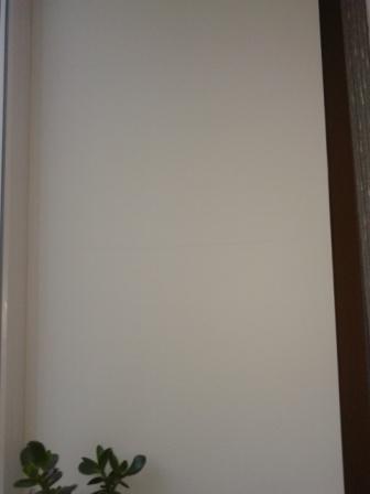

Пластиковые окна (VEKA) были установлены лет 9 назад. Откосы - сэндвич-панель. Вчера с удивлением увидела, что три панели лопнули посередине поперек. В комнате одна потолочная и одна боковая. И на кухне одна боковая. Почему это произошло даже предположить не могу. Полагаю, что процесс будет продолжаться. Наверное, все полопаются. Почему это происходит?
Разводить сейчас грязь и разруху по замене панелей нет моральных сил и желания. Может кто-нибудь посоветует как заделать трещины "малой кровью"? Мне кроме герметика ничего в голову не приходит.

Какая-то магия. Без фото не поверю.
Это действительно сэндвич-панель, не пластиковая. Остался кусок. Да и делали при мне. Замена без грязи и разрухи не получится. Торец-же зашпаклеван и заклеен обоями. Значит по периметру обои отковыривать, панели от откосов отковыривать - пенка же держит. Все посыплется. Так что чисто и аккуратно - это вряд ли. Как все печально... У меня еще и два стеклопакета разгерметизировались. Внутри грязь. Это, конечно, вопрос только денег. Это без грязи. Не все фото хорошо получились. На фото посередине - снято покрупнее. В реале трещины основательные и хорошо видны.

Дешевая панель из нестабилизированного ПВХ, который со временем "потянуло".
