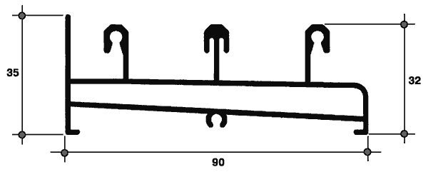

ts1974 Опубликовано: 5 мая, 2015 Опубликовано: 5 мая, 2015 Нужно остеклить лоджию холодным раздвижным алюминием. При этом крайне желательна трехполозная система (с возможностью сдвигания двух створок из трех). Предложений довольно много, но несколько первых обзвоненных/обойденных компаний отказались таким способом стеклить типовую лоджию-сапог в П-44Т. Говорят, что невозможно состыковать длинную прямую трехполозную часть с дальнейшими поворотами (там получается последовательно, под разными углами, три распашные/глухие створки на полукруглом парапете). Ну или получится какой-то невнятный колхоз с дырами и торчащими углами внутри помещения. Вопрос к инженерам: это что, действительно невозможно в 21-м веке? Или, допустим, я случайно попадал на установщиков одного наименования профиля, а например у другого производителя все эти вопросы решены? Спасибо.

Dmitrii2010 Опубликовано: 5 мая, 2015 Опубликовано: 5 мая, 2015 Рама глухая (распашная) ширина 40 или 60мм Трехполозный рама ширина 90мм. Надо их завязать под углом. Системного решения не встречал. Как сказано выше - остается колхозить

Rexther Опубликовано: 5 мая, 2015 Опубликовано: 5 мая, 2015 Вы из чего делаете? И в других системах видал... Вы не обижайтесь, но Ваша проблема вот тут: я не знаю, что такое "трехполозная система", Не обижайтесь. Лучше узнайте, что такое 3-х полозная система ... Это будет правильно. Да и полезно. По теме - я тоже не видел системных решений. Был, кажется, угол 90 град но для соединения 2-х раздвигушек 3-х полозных. А вот переходов с 90 мм на 40 мм я не встречал. Можно городить что-то с нащельниками, но ... все упрется в руки монтажников. "... потому и не кусают ... " 1

Rexther Опубликовано: 5 мая, 2015 Опубликовано: 5 мая, 2015 Вся беда в том, что 3-х полозные профили коробки в классическом Provedal-e никогда не были. Никогда. Эта тема (3-х полозник) по моему опыту появилась в рамках совершенно другой системы, тоже импортной, как явное расширение модельного ряда Provedal ... Но и в ней я не припоминаю соединителей и переходников - вот можно сделать одинокое оконце и усе ... А так как большая часть того, что сейчас есть по сечениям Проведалитов - суть копии (скажем мягко и гладко) сечений классики, да еще и совершенно угробленные ценовыми войнами .. то совершенно не удивительно существующее положение - что-то где-то у кого-то вроде бы есть, НО ...

А лександр Опубликовано: 6 мая, 2015 Опубликовано: 6 мая, 2015 Для того чтобы упростить задачу, раз нет стандартного решения - можно в местах угловых соединений установить вертикальные стойки из профильной трубы, скажем, 50Х25 и в нее закрепить конструкции разных типов, а стык закрыть фигурным нащельником и тогда будет уже не колхоз, а вполне достойное исполнение.
