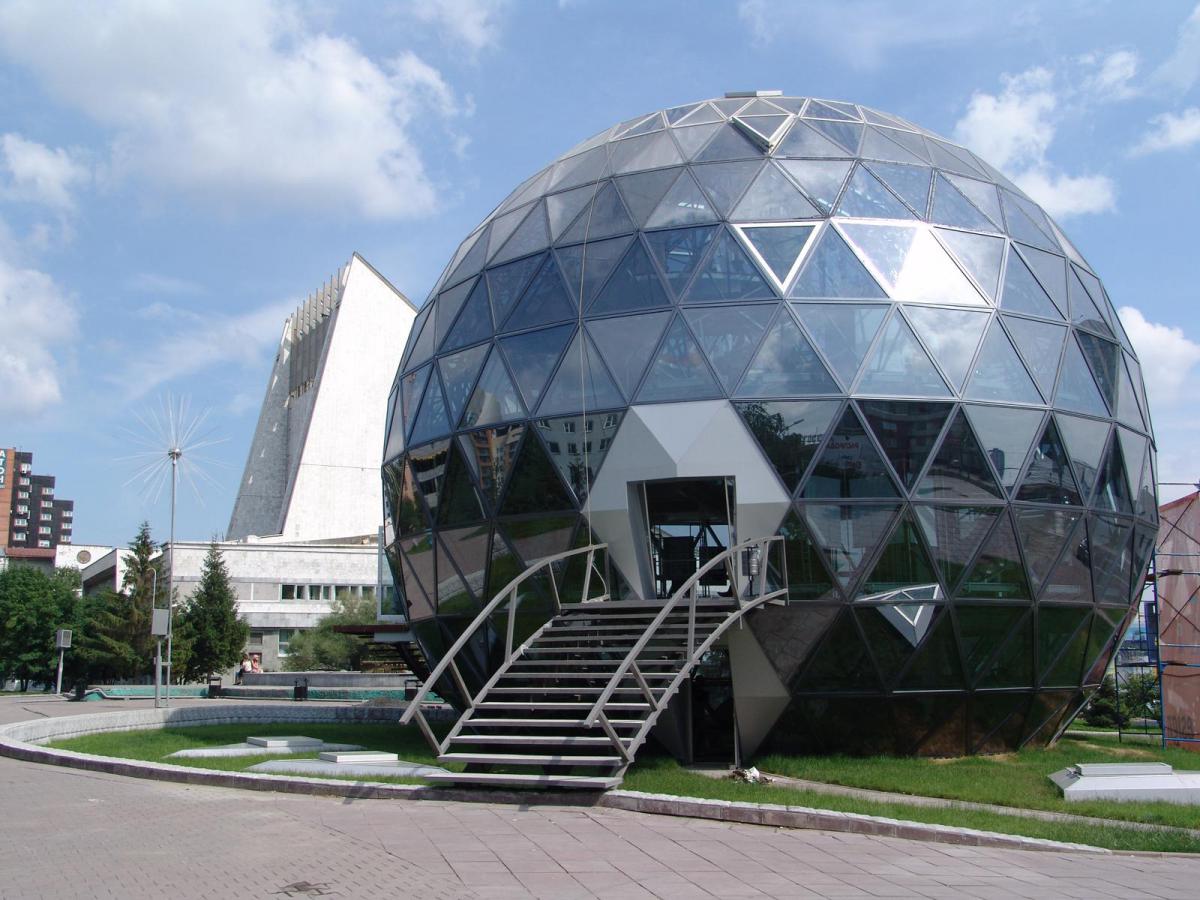

Moradan Опубликовано: 17 декабря, 2015 Опубликовано: 17 декабря, 2015 Интересный шарик-кафе из фасадки есть в Новосибирске - вроде, как каким-то "понаехавшим" американцем построен... И, в Томске тоже небольшое кафе - шарообразный пристрой из фасадки к зданию. Фотографий узлов, строительства и т.п. технических моментов не встречал в сети. В Москве какой-то ТК есть с полусферическими выступами из вертикальной стены - ко мне обращались по вопросу протечек когда-то...
