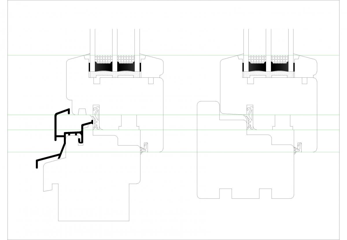

mezich Опубликовано: 16 января, 2014 Опубликовано: 16 января, 2014 Уважаемые специалисты. Заметил, что в месте примыкания створки к водоотводной планке, происходит застой воды и образование льда. У водоотводных планок моих окон сверху есть паз. Посмотрел в каталоге Gutmann - там этот паз оснащен уплотнителем. В оконной фирме, где были заказаны мои окна, ответили: "Паз, который изображен на фото - это не для уплотнителя, а как раз для отвода воды. По этому пазу вода, которая попадает внутрь створки, стекает в водоотбойник, и через дренажные отверстия удаляется. Если бы этого паза не было, вода попадала на внутреннюю часть рамы и даже на подоконник". А в телефонном разговоре сказали, что не ставят их, поскольку из-за мороза разваливаются и забивают дренажные отверстия. Такая аргументация несколько смутила, поскольку с резинками в автомобильных окнах ничего подобного не происходит. Прошу помочь разобраться с вопросом: обязаны ли устанавливать эти уплотнители или это на усмотрение производителя окон?

mezich Опубликовано: 17 января, 2014 Автор Опубликовано: 17 января, 2014 Этот уплотнитель вообще не понимаю, зачем нужен, лишняя плюха имхо. Судя по чертежам gutmann, этот уплотнитель призван убрать щель в 1 мм между створкой и водоотводной планкой. 1 мм вроде как должно хватать, чтобы создавать поверхностное натяжение воды и препятствовать ее попаданию в дренаж. У вас был опыт использования этого уплотнителя? Если да, то почему отказались?
Vito Опубликовано: 17 января, 2014 Опубликовано: 17 января, 2014 Опыта не было в виду абсурдности этой идеи. Зачем этот уплотнитель в принципе нужен? Какие плюсы он даёт? Убрать щель в 1мм, через которую капает вода в дренажный карман... чтобы вода стояла и деревяшка бухтела... Это из разряда "окон с кондиционерами". Теплее низ не станет от этого уплотнителя, всё равно работает только основной контур (который по центру бруска) все остальные 25 контуров уплотнения для поддержки штанов, и чем их больше их, тем эффективность каждого на порядок ниже. В данном случае плюсов вообще нет, поскольку в углах будут дырки, ибо там торцевухи, а снизу есть дренажи. Соответственно от тепла он не защищает, от воды тоже, цель его установки не ясна. Почему там вода? Поверхностное натяжение и все дела? У других такого нет же, почему у меня так? Дело в самом деревянном профиле створки, вернее в конструкции профиля нижнего створочного бруска. Картинка ниже.
mezich Опубликовано: 17 января, 2014 Автор Опубликовано: 17 января, 2014 Убрать щель в 1 мм, через которую капает вода в дренажный карман... чтобы вода стояла и деревяшка бухтела... Было бы расстояние больше, вода бы уходила. Как раз из-за щели в 1мм вода там и стоит и не уходит в дренажный карман. Уплотнитель позволит воде стекать по наружной части водоотводной планки. Но это мои догадки. Жаль, тут нет конструктора gutmann, который бы смог внятно ответить о назначении этого уплотнителя.

Vito Опубликовано: 20 января, 2014 Опубликовано: 20 января, 2014 В моих профилях получается 1.5 - 2 мм этот зазор + вода не течет прямотоком, а преодолевает "ступеньку", где у сильного дождика получается точка каплеотрыва. Остальное стекает "куда положено" и отрывается "откуда положено". Если еще проще - профиль створки изготовлен не для этого водоотводного профиля (если хотите наоборот, то же что курица и яйцо). Вам нужно сменить профиль на "правильный", в котором не предусматривается установка уплотнителя. Если совсем просто, то позвоните на завод и попросите поменять профиль (естественно не бесплатно), "чтобы щель была 2 мм". На все "отмазки" стройте из себя недовольного клиента, и прочее. Выбор профилей большой, есть и Буг, и Донау, и Некар и тот же Гутман, продаётся погонажем по 6 метров к ним же торцевухи. А можно вообще не париться и пройтись морилкой по пострадавшей части одним жарким летним днём. Процедуру повторить через год. Еще выход это деревянной киянкой подрихтовать профиль, чтобы увеличить "щель". 1

viktor24 Опубликовано: 25 января, 2014 Опубликовано: 25 января, 2014 Не согласен, Гутман придумал "залипуху", а производители эту "залипуху" купили (либо не осозновая, либо не было ничего иного подходящего на тот момент у поставщика). Не совсем так. В Европе аналогичные профили применяют в глухих низах - например, если рядом со створкой есть "глухарь", то там ставят не доборник-переходник из бруска, а такой же водоотлив и доборную рейку внутри. Соответственно, там, где стеклопакет в глухаре - ставят резину между алюминием и стеклом, а со стороны створки резину не ставят. Многие южно-европейские фирмы это взяли за правило - отпадает необходимость в установке дополнительных алюминиевых накладок, защищающих нижний брусок от солнечного и атмосферного влияния. Заодно, таким образом, решается вопрос вентиляции между стеклопакетом и глухой конструкцией - с помощью дренажных отверстий в самом алюминии. 2

Techno chief Опубликовано: 28 января, 2014 Опубликовано: 28 января, 2014 Не совсем так. В Европе аналогичные профили применяют в глухих низах - например, если рядом со створкой есть "глухарь", то там ставят не доборник-переходник из бруска, а такой же водоотлив и доборную рейку внутри. Соответственно, там, где стеклопакет в глухаре - ставят резину между алюминием и стеклом, а со стороны створки резину не ставят. Многие южно-европейские фирмы это взяли за правило - отпадает необходимость в установке дополнительных алюминиевых накладок, защищающих нижний брусок от солнечного и атмосферного влияния. Заодно, таким образом, решается вопрос вентиляции между стеклопакетом и глухой конструкцией - с помощью дренажных отверстий в самом алюминии. Ну почему же только в Европе, есть и у нас такое. Только вот не доборную рейку сейчас уже ставят, а исполняют специальный переход профиля со створки на глухарь без всяких "доборников". 1
Techno chief Опубликовано: 28 января, 2014 Опубликовано: 28 января, 2014 А по теме - уплотнитель нужен. Отмазки нелепые. А не ставят из-за того, что дорогой он как чугунный мост, и заменить на аналогичный в России нечем.... пока.
Vito Опубликовано: 28 января, 2014 Опубликовано: 28 января, 2014 Зачем нужен? Какие полезные функции он исполняет в открывающейся створке? 1
viktor24 Опубликовано: 28 января, 2014 Опубликовано: 28 января, 2014 Ну почему же только в Европе, есть и у нас такое. Только вот не доборную рейку сейчас уже ставят, а исполняют специальный переход профиля со створки на глухарь без всяких "доборников". Неужели при наших зимах это есть хорошо? ЗЫ. А можете продемонстрировать экспонат без доборной рейки, где в комбинированном блоке "до" импоста будет профиль стандартного низа, а "после" - прямой фальц под стеклопакет...
Techno chief Опубликовано: 29 января, 2014 Опубликовано: 29 января, 2014 Зачем нужен? Какие полезные функции он исполняет в открывающейся створке? Ну от прямого попадания воды, собственно. При данной конструкции водоотводящего борта. Есть и другие варианты, и у Гутмана в том числе не один. И эстетическую функцию несет, несомненно. Без него кажется, что что-то забыли установить. У нас, например, конструкция такая, что без этого уплотнителя вода по деревяшке потечет, что не есть хорошо. Не внутрь, конечно, на улицу, но тем не менее.
