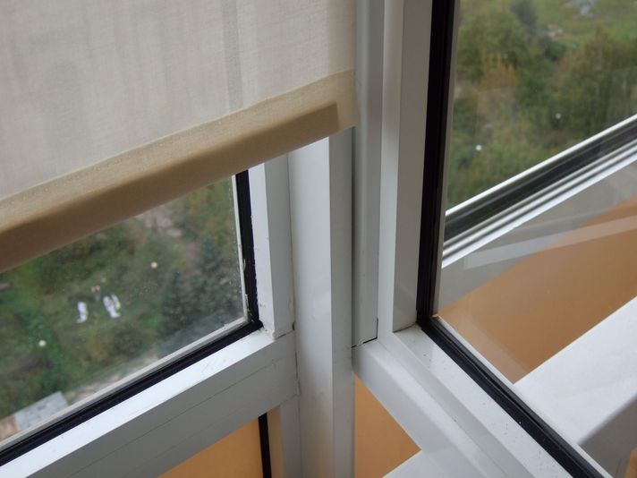

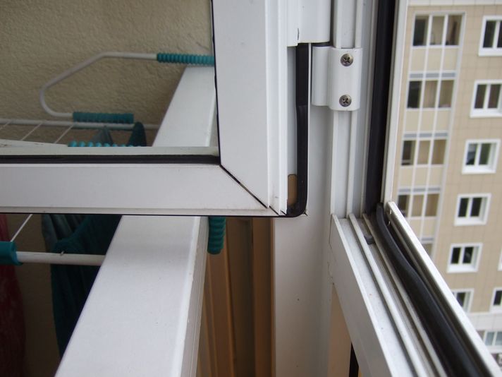

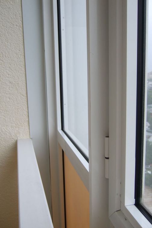

В новой квартире имеем такое вот остекление лоджии. Про качество выполненных работ речь не идет. Вопрос вот в чем. Открывающаяся створка одна - средняя. Слева и справа - глухие. Направление открывания - во внутрь. Расположение петель - слева. При открывании - упирается в вертикальную стойку, на которой закреплены петли. При полностью открытой створке она (створка) располагается, практически, поперек балкона.
Можно ли это исправить, сместив створку в сторону квартиры или необходимо (и возможно ли?) произвести полную замену остекления. Вроде бы вертикальные профили слева и справа силовые и их "трогать" нельзя. Но видели несколько квартир в доме, в которых остекление смещено внутрь.
Что можете посоветовать?

Сместить вовнутрь нельзя. Это особенности системы и талант проектировщика.
Можно на эту створку поставить поворотно-откидную фурнитуру, и проветривать на откиде. Можно поставить вместо глухих частей створки с открыванием в любую удобную вам сторону. Если расстояния между стойками равны, то можно поменять местами эту - влево (чтобы к стене открывалась), а на её место глухарь.
То, что вы видели смещенным вовнутрь балкона - это удалено данное остекление (оставлен только силовой каркас) и поставлена 2-я нитка остекления на перекрытие. Обычно такое делают из стеклопакетов для утепления балкона и присоединения его к квартире.

Это и имелось в ввиду! Убрать то, что есть сейчас и поставить новое остекление, чуть ближе к квартире. Это можно реализовать? Если - да, то какие есть возможные варианта с точки зрения конструктива и какие из них, по Вашему мнению, оптимальны с точки зрения надежности исполнения и функциональности?
Реализовать можно, но любой метод реализации на данной алюминиевой системе - колхоз и несистемное решение. С точки зрения функциональности - можно найти удовлетворяющее решение; с точки зрения надежности - очень многое зависит от исполнителей. Заочно советовать сложно, самое оптимальное - переговорить с теми, кто уже сделал в вашем доме. Довольны или нет. С технической точки зрения самая распространенная тут проблема - протечки от вас к нижним соседям. На предпоследнем фото - между ограждением и витражом - керамогранит, под ним жестянка, закрывающая узлы крепления витража к торцу перекрытия, по сути, дыра к соседям. Надо сделать так, чтобы туда не попадала вода/осадки.

О присоединении речь не идет, приборы отопления выносить не собираемся. А вот что у тех, кто поставил вторую нитку внутри (фото прилагается). Посмотрели и у других. Внешнее остекление демонтировано, вторая нитка углублена, выполнены отливы, створки поворотно-откидные.

Вам уже предложили вполне грамотное решение - установить дополнительные створки в глухие поля остекления, в том числе и с возможностью установки поворотно-откидной фурнитуры. Судя по фото, это вполне возможно и даже более приемлемо, нежели соседские курятники.

Перевесить существующую створку реально при одинаковых расстояниях между стойками. Изготовить новые с поворотно-откидной фурнитурой - в любой проем и открыванием в любую сторону по вашему выбору.

В данной системе открытие створки на 180 и даже на 170 нереализуемо. Конструктор мог реализовать 2 створки по бокам с открыванием к стене, мог с поворотно-откидной фурнитурой. Но либо "талантлифф" безмерно, либо жаба застройщика победила светлые конструкторские задумки. Ведь 2 створки сильно дороже, чем 1. :megalol:

Ветром её фиг захлопнет - такие створки без подъема ручкой и мата обычно не закрываются. Распахнуть в соседнее стекло - не получится по технологическим особенностям профиля - естественный ограничитель открывания градусов под 100 в виде стойки. :) Максимум петли вырвет... :o
