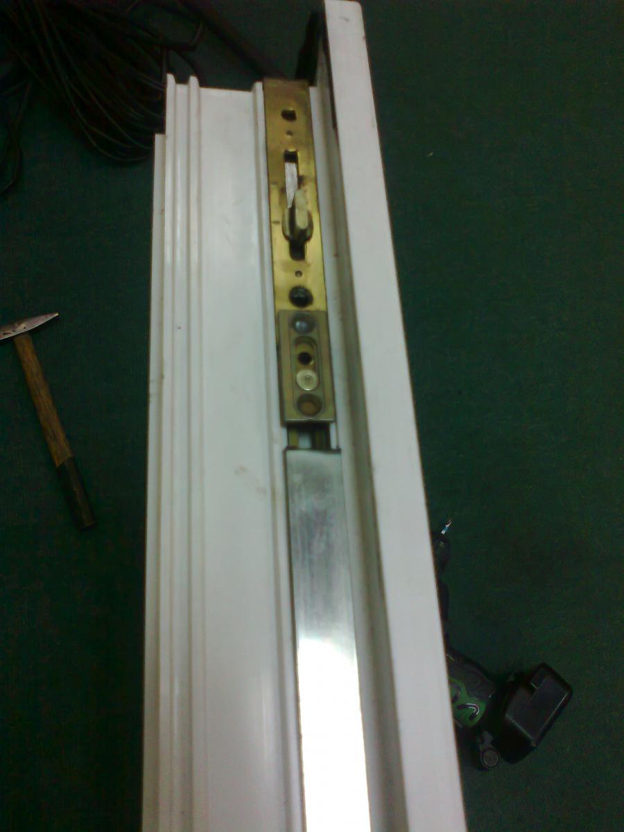

Барбос Опубликовано: 17 апреля, 2013 Опубликовано: 17 апреля, 2013 Cмешная дверь сегодня была в одном из офисов. Мало того, что на правую створку двери когда-то установили поворотно-откидной шпингалет с левым блокиратором, который пружинит не наружу, а внутрь, в наплав..))) Так ещё и поженили основной привод KALE c угловым переключателем ROTO Centro))) (фото, почему-то, не лезет...) И всё работает. Припасённый заранее, родной КАЛЕшный угловик не понадобился..

Барбос Опубликовано: 18 апреля, 2013 Опубликовано: 18 апреля, 2013 Нет надобности. Проработало 6 лет и ещё столько же проработает. Только лишние движения. На блокираторе-приподнимателе утоплен и прижат стопор, РОТО-угловичок работает чётко и ответка родная стоит.
