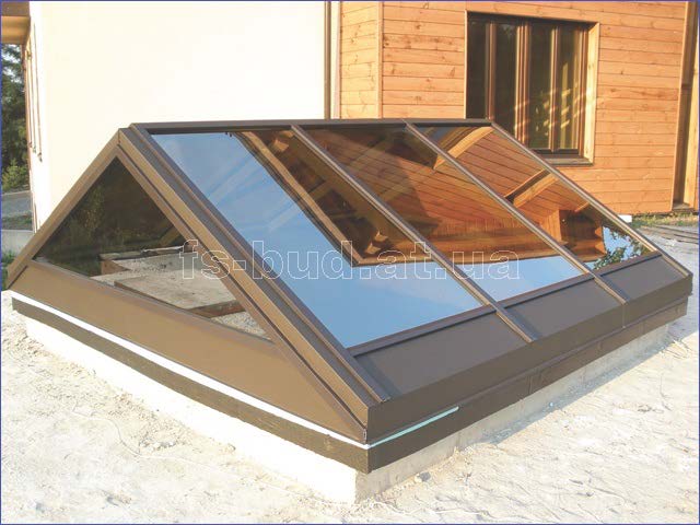

Ruslan R Опубликовано: 27 декабря, 2012 Опубликовано: 27 декабря, 2012 (изменено) Подскажите, плиз, хотя бы парочку решений. Давайте конкретнее вопрос. Примыкания к стенам только через штробу 25-30мм. Проверять, при монтаже, диагонали на крыше, плоскость (основные ошибки монтажа). При использовании классической стоечно-ригельной фасадной системы, предусматривать отвод конденсата с внутреннего стекла в канал стойки (см. фото, зенитный фонарь). Изменено 27 декабря, 2012 пользователем Ruslan R 1
