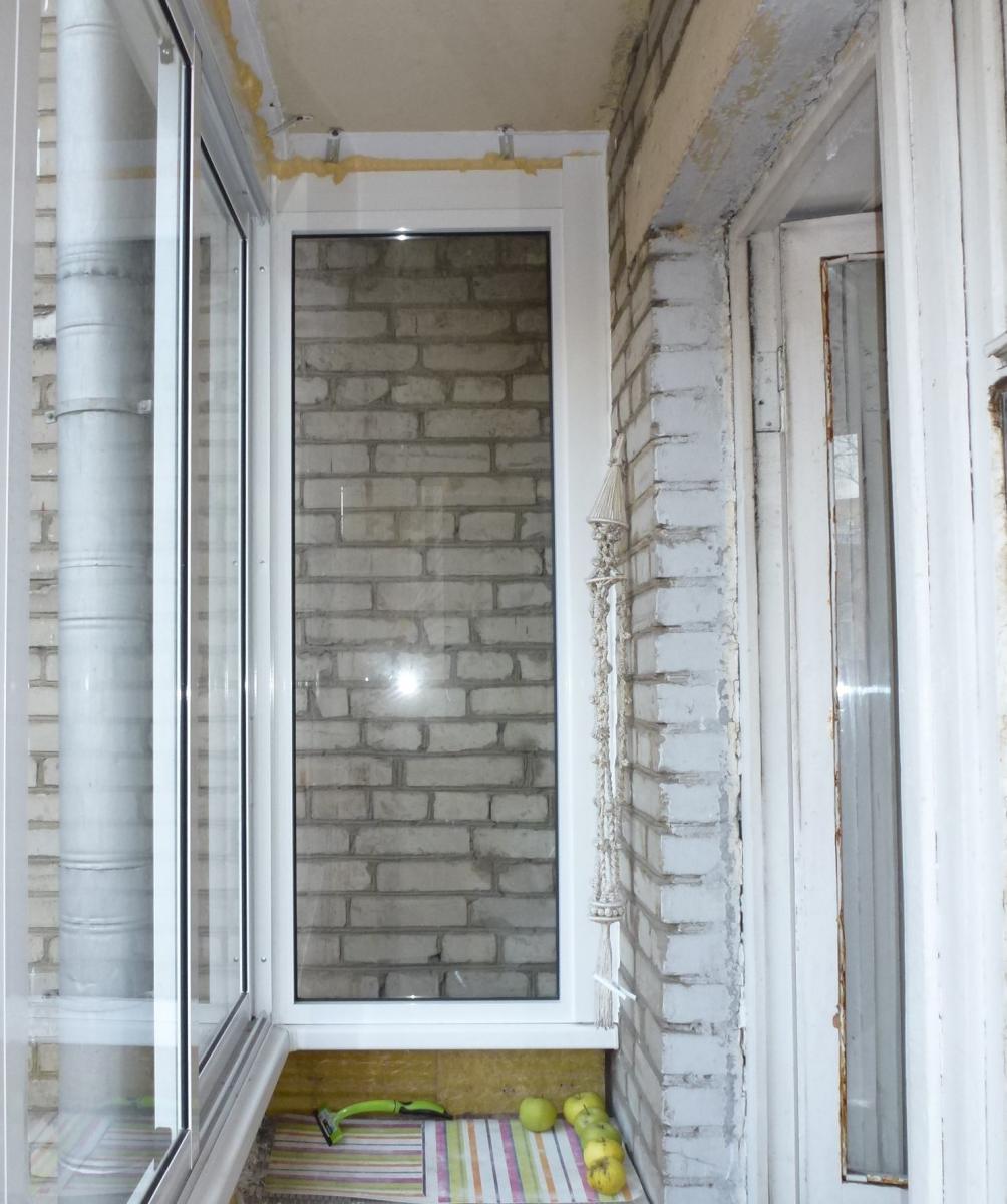

Masato Posted May 2, 2012 Posted May 2, 2012 (edited) А что Вы удивляетесь? А кто сказал что я удивляюсь? Я видел и три 100-х добора на б/б. Завод сваял окна по проекету, а строители..........ну что тут сказать, взяли, да и увеличили проемы.................. А поскольку всё это соорудил "завод-изготовитель", с прокламаций взывающий "ВНИМАНИЮ ЖИЛЬЦОВ", и соединительный угол был выше рамы строго на ширину двух доборов(120мм), то это не ошибка замерщика, а впаривание пенсионерке отказных рам ниже высотой. Мда....и такое бывает. Больше удивил вид из глухаря на кирпичную стену. Edited May 2, 2012 by Masato
Левонтий Болконский Posted May 2, 2012 Posted May 2, 2012 Больше удивил вид из глухаря на кирпичную стену. А что ещё ожидать от "бесплатного дизайнера-консультанта"?
