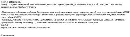

jaroslaw8 Posted November 26, 2010 Author Share Posted November 26, 2010 В общем так. Тот механизм, что был продан вначале, а именно арт 0096(картинки были выставлены ранее) идет только на холодное штульповое окно. Собственно в каталоге джессы и был нарисован холодный штульп, я просто поздно туда заглянул. Такая ситуация возникла из за некомпетенции менеджеров ТбМ, которым был скинут чертеж окна с указанием артикулов профилей. В итоге после того как в ТБМ кто то вник в ситуацию, привезли старый штульповой комплект ROTO, который наверное уже лет 10 не меняется. Это вариант, при котором в штульпе фрезеруется паз под рычаг шпингалета -среднюю часть. Конечно он вполне подошел нам. Судя по тому что прислали РОТО, в настоящее время у Джессы просто нет шпингалетов для теплого штульпа.. В Савио конечно же есть вся эта фурнитура в тех же трех вариантах что и у РОТо для теплого окна. Ну а то что стоит разная фурнитура, ничего страшного не вижу. Петли, механизмы, ручка от Джессы, а Ротовский шпингалет скрыт штульпом. И кстати Fapim даже и не смотрел. А на представленном рисунке выше указан вариант для холодного окна, что конечно же нам так бы и не подошло. В итоге я сам склонился к варианту, что в следующий раз фурнитура и штульповой запор все будет полностью Савио. Quote Link to comment Share on other sites More sharing options...

Seva Posted November 27, 2010 Share Posted November 27, 2010 А на представленном рисунке выше указан вариант для холодного окна, что конечно же нам так бы и не подошло.В итоге я сам склонился к варианту, что в следующий раз фурнитура и штульповой запор все будет полностью Савио. Что можно сказать? Для P.V. - как говорил Козьма Прутков:"Зри в корень". Для автора этого поста - "учи мат. часть" это значит, что штульп холодный или теплый не отличаются друг от друга и, соответствено, не меняется фурнитура. Как я понимаю ответ: Надо понимать буквально. Т.е. те комплекты, которые дали Ярославу и которые тут обсуждаются не могут быть установлены. А может быть установлен механизм того принципа действия, что на картинке из каталога fapim. Seva, так я понял? Спасибо за рязъяснения для тех кто не хочет видить дальше своего носа. На картинке все изображено, но увидели не то, что нужно, а точно хочется. Почему? Quote Link to comment Share on other sites More sharing options...

jaroslaw8 Posted December 14, 2010 Author Share Posted December 14, 2010 (edited) Jaroslaw8, видимо придется выяснять далее Вам ... т.к. дальше дело не двигается ] В джессу я не дозвонился..просят оставить контактный телефон(автомат) и на этом дело заканчивается. Похоже вообще там либо не хотят заниматься этим вопросом, точнее дать ответ или просто признаться, что фурнитуры нет. Хотя проще пареной репы выложить все механизмы, которые джесса выпускает. В каталоге я нашел всего один. Не вижу в этом ничего сложного. А ответ уважаемого Птицина Сергея ничуть не лучше ответа менеджера ТБМ, который признался, что не понимает о чем собственно речь идет. Вообще , по хорошему, представитель Кампании должен знать о своем продукте все, это его конек, его хлеб... Ну не одна же наша маленькая фирма покупает эту Джессу.. Для примера, после того как в Савио попросил прислать варианты штульпового механизма, уже через 5 мин у меня было все на почте -3 варианта на выбор. При этом я сказал что имею теплый профиль AGS европаз, в дополнение меня попросили просто сказать высоту окна. Нравится мне с товарищами из савио общаться. По телефону можно выяснить сразу все нюансы. Edited December 14, 2010 by jaroslaw8 Quote Link to comment Share on other sites More sharing options...
