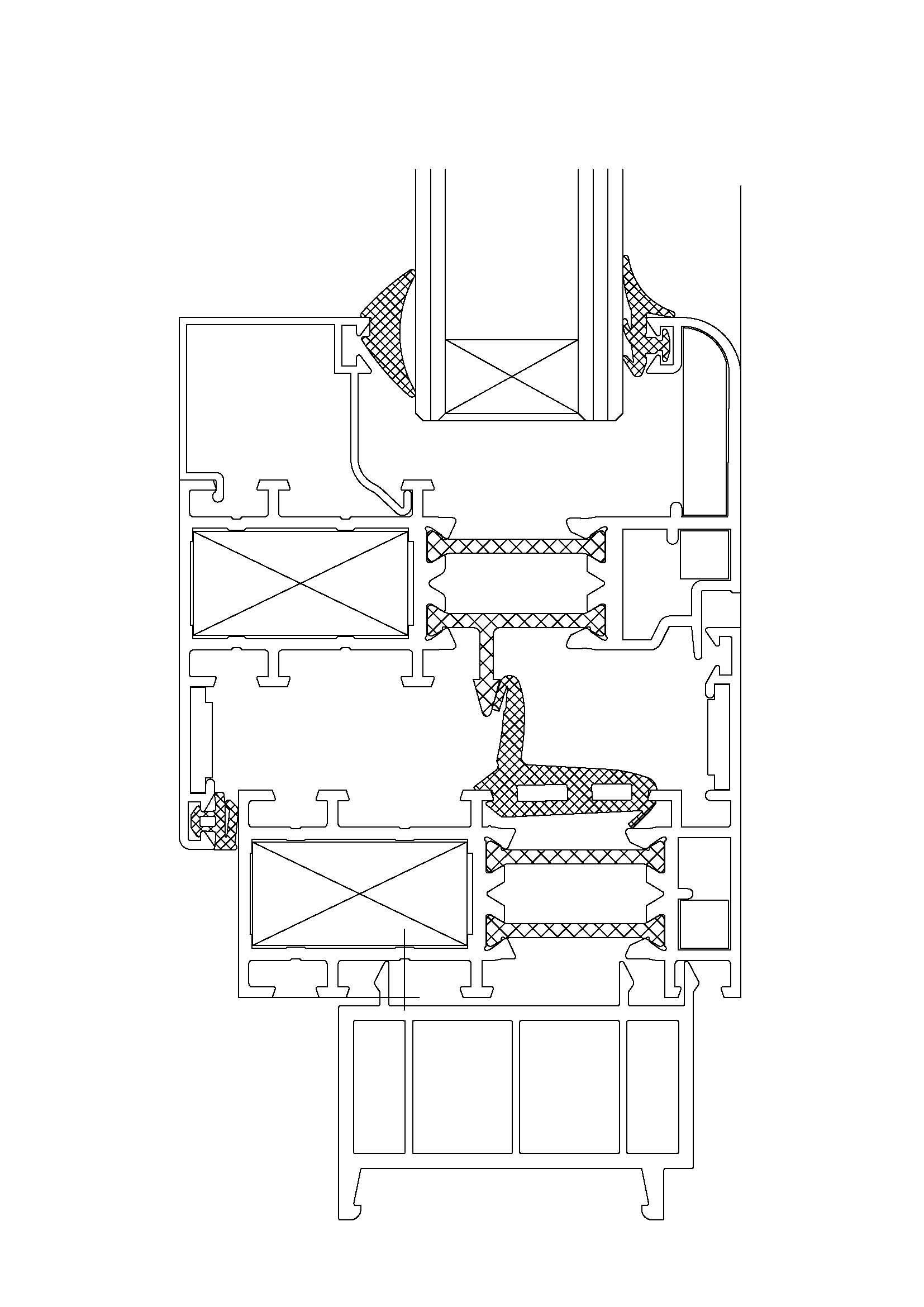

Подставочный профиль под AGS (NEW TEC)
тему ответил в Медленный Газ пользователя Медленный Газ в Общие профессиональные вопросы
Ну... это слишком категорично... Просто присланные образцы различных ПВХшных подставочников - не устроили... Тонкая стенка, плохо подходят... Татпрофовский подставочник дороже и нет на складах в нужных объёмах... А покупать надо срочно... А вот Weltplast неплохо подходил и мощный был... Жаль - кончился везде... -
После продолжительных эксперементов и перезвонов с поставщиками - плюнули на всё это и заказали фирменный П001... Спасибо всем за помощь и советы!!!
