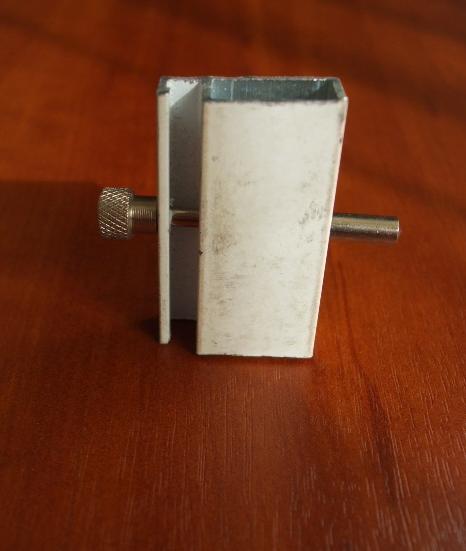

lobb Опубликовано: 13 января, 2010 Опубликовано: 13 января, 2010 Извините, я сразу не понял, что речь идёт о креплении на плунжерах.Замечательное крепление. Прошу прощения, а можно поподробнее об этом креплении, с рисуночками или фото, желательно. А то мы все по стариночке, снаружи на уголочки ставим (правда, на металлические).
практик Опубликовано: 13 января, 2010 Опубликовано: 13 января, 2010 Прошу прощения, а можно поподробнее об этом креплении, с рисуночками или фото, желательно. А то мы все по стариночке, снаружи на уголочки ставим (правда, на металлические). Пружинные штифты устанавливаются в алюминиевый профиль сетки. По периметру сетки, на торцевую часть алюминиевой рамки наклеивается ворс. В торце оконной рамы (в наплаве) сверлятся входные отверстия для штифта, устанавливается специальная металлическая капсула в которую заходит штифт. Москитная сетка устанавливается в плоскости оконной рамы и закрепляется с помощью штифтов.
lobb Опубликовано: 13 января, 2010 Опубликовано: 13 января, 2010 Пружинные штифты устанавливаются в алюминиевый профиль сетки. По периметру сетки, на торцевую часть алюминиевой рамки наклеивается ворс. В торце оконной рамы (в наплаве) сверлятся входные отверстия для штифта, устанавливается специальная металлическая капсула в которую заходит штифт. Москитная сетка устанавливается в плоскости оконной рамы и закрепляется с помощью штифтов. Спасибо. Профиль москитки хитрый (типа Z-образный) и световой проем по бокам скрадывается . И пользуется большим спросом?
практик Опубликовано: 13 января, 2010 Опубликовано: 13 января, 2010 . .И пользуется большим спросом? Применяем, где по другому никак.
Windower Опубликовано: 13 января, 2010 Опубликовано: 13 января, 2010 (изменено) Применяем, где по другому никак.Если можно, добавлю:- при наружных решётках или рольставнях; - когда рама уходит в четверти так, что сетку снаружи внаклад установить невозможно; - когда на верхнем наплаве рамы единственной открывающейся створки установлен наружный козырёк вентиляционного клапана; возможны другие причины. Изменено 13 января, 2010 пользователем Windower
lobb Опубликовано: 14 января, 2010 Опубликовано: 14 января, 2010 Если можно, добавлю:- при наружных решётках или рольставнях; - когда рама уходит в четверти так, что сетку снаружи внаклад установить невозможно; - когда на верхнем наплаве рамы единственной открывающейся створки установлен наружный козырёк вентиляционного клапана; возможны другие причины. Вы очень опытный специалист (к вам практик это тоже относится), вам всегда можно. Спасибо. Всегда с интересом читаю ваши сообщения, не всегда правда всё понимаю, в силу своей неопытности .
P.V. Опубликовано: 14 января, 2010 Опубликовано: 14 января, 2010 Спасибо.Профиль москитки хитрый (типа Z-образный) Обычный+ворс ЗЫ Z -на картинке.
lobb Опубликовано: 14 января, 2010 Опубликовано: 14 января, 2010 Обычный+ворсЗЫ Z -на картинке. На обычном получается ворс в торец, с разрывами в районе штифтов?
P.V. Опубликовано: 14 января, 2010 Опубликовано: 14 января, 2010 На обычном получается ворс в торец, с разрывами в районе штифтов? Вот-же картинка от , уважаемого Практика.
lobb Опубликовано: 14 января, 2010 Опубликовано: 14 января, 2010 Вот-же картинка от , уважаемого Практика. Вот я пенёк, на нижние снимки даже не обратил внимание, картинка понравилась.
