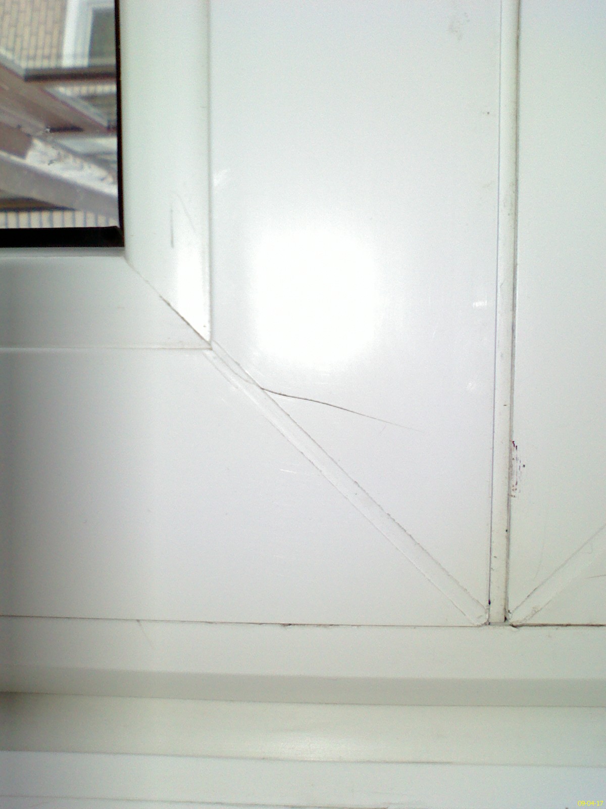

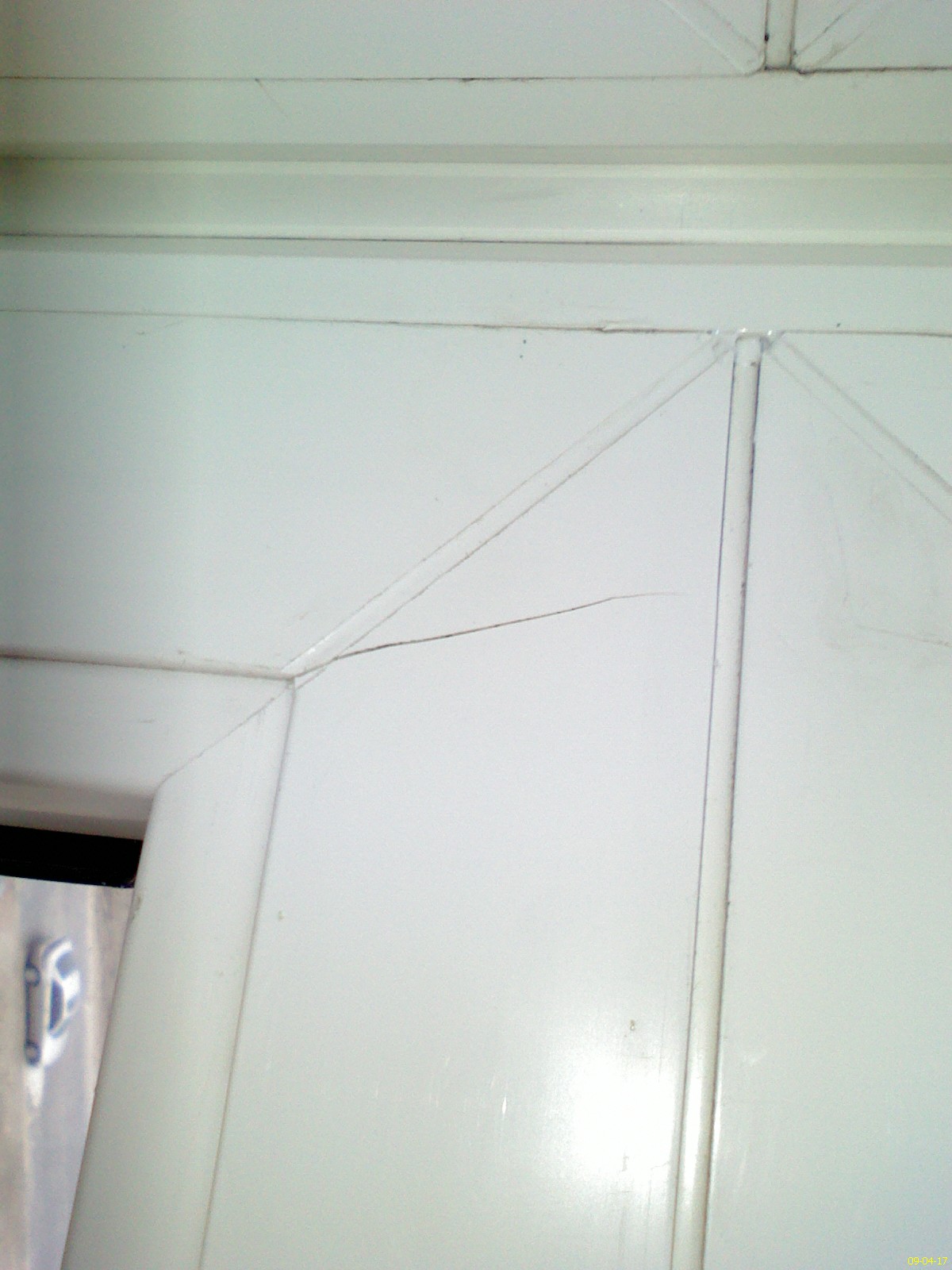

ITS Опубликовано: 13 ноября, 2009 Опубликовано: 13 ноября, 2009 Поставлены окна , через пару суток треснула рама , через неделю еще две. Разрыв по углу , не по шву. Монтажники ссылаются на качество изготовления. Прошу совета в данной ситуации.

Wolandxx Опубликовано: 13 ноября, 2009 Опубликовано: 13 ноября, 2009 По всей вероятности причин несколько и сказать что-нибудь объективное можно после осмотра конструкций.Если возможно,пришлите снимки трещин и крепежа

tot Опубликовано: 13 ноября, 2009 Опубликовано: 13 ноября, 2009 (изменено) Из фото можно предположить, что собрана рама из радельных блоков как минимум 4 -х на соед.профиля (не компенсирующие темпер.расшир.) жестко. Конструкция повидимому достаточно большая и тяжелая значит напряжения взоне соединений могут быть очень велики в том числе и при монтаже. На улице минус. Достаточно распространенная картина там где желательно было использовать люминевую конструкцию. Привет конструктору... Изменено 13 ноября, 2009 пользователем tot
