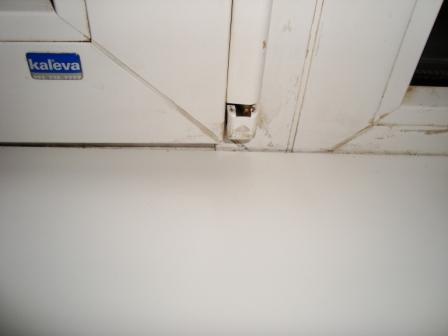

За эти дни пообщалась с кучей сотрудников фирмы-производителя. Сегодня с утра ко мне приехал мастер (бесплатно). Говорит, что там что-то треснуло (толи силикон, толи рама - я так и не поняла) из-за того, что рама не помещается в своем проеме. Этот стык немного выпирает с улицы. Наверху все нормально, если не считать того, что не заделали пеной верх с уличной стороны. В целом окно установлено в уже существовавшую деревянную раму.
Решения два:
1. Подтянуть подоконник и прикрутить шурупами, но тогда подоконник изогнется.
2. Выпилить раму. Что-там подтянуть, закрепить дополнительно шурупами, поставить раму обратно.
(я во всем этом не разбираюсь, из его слов мало что поняла, но написала здесь все, что запомнила)
Мастер обещал позвонить в понедельник и дать окончательный вердикт.
Так что я теперь в волнительном ожидании.
Вечером выложу фотки.
Да, что немаловажно - мастер сказал, что окно не выпадет. Так что я могу хотя бы не переживать за людей, входящих в наш подъезд, за то, что кого-нибудь из нас накроет моим окном.

Конструкцию ужимает по бокам.Из-за этого по законам физики напряжение, создаваемое сжатием находит выход выпирая конструкцию наружу.
Возьмите лист жеского картона и сожмите его с торцов - что будет?
Отчго такое может быть?: видимо контрукция собиралась без тепловых зазоров. Как известно - температурная деформация составялет до2-3 мм на каждый метр пластика - а там их метров 6. 6х2=18 мм. вроде так. Поскольку в монтажном шве жесткая пена - то все эти 2 сантиметра прут раму на улицу.
Если у Вас не ожидается морохов под 60 градусов или жары за 40 или ураганных ветров то конструкция не выпадет.
А если вдруг будет и рама ... того? Отвечает всегда владелец.

Есть опасения про дальнейшую жизнь Вашей конструкции.
Правильно :) давно уже никто, ничему, не удивляется, а контора могла бы для начала посмотреть на творение рук своих, по истечении некоторого промежутка времени, хотя бы в плане наработки статистики по качеству... а потом речь о деньгах заводить.
Это если у всех оконщиков будет изначальная мотивация на результат своего труда в целом,а не на результат при продаже :) .А пока все увлечены продажами :) то в последующем всё больше и больше будет таких обращений. B)
А по фотографии....
Наверно на 2000г. это было нормально...А теперь это просто халтура и та неумело сделана.
Грустно очень грустно :)

sh-mon, извините, что не отписалась. Спасибо большое за предложение помощи. В субботу, как я уже писала, ко мне приезжал представитель фирмы, оценил обстановку. И вот результат.
Он же отчет :D
Сегодня ко мне приезжали двое мастеров. Название фирмы, как я поняла, здесь писать нельзя, надеюсь имена можно. Зовут их Вадим и Андрей. Огромное им спасибо!
Весь процесс работы я не видела, но начало наблюдала с любопытством, да и потом периодически заглядывала посмотреть. Первым делом они разобрали окно, как паззл - вытащили все стеклопакеты, повыкручивали всякие шурупы. Что-то там правили, стягивали рамы между собой. Заделали все пеной, замазали какой-то белой штукой, поставили пакеты на место, почистили от силикона. А еще они поставили мне с уличной стороны отлив (кажется так называется то, что выполняет роль подоконника с уличной стороны), и поменяли собственно подоконник (со стороны квартиры).
Приехали мастера в 11, как и договаривались, к 16 часам все было сделано. Не знаю, что будет через пару месяцев, через год, но сейчас я довольна. Дома стало реально теплее. Раньше сидя на балконе я ощущала холод, а теперь даже стоя у окна, чувствую теплые потоки воздуха. И это чудесно!!!

Ремонт сделали бесплатно, т.к. окно было изначально установлено с нарушениями.
Ну то - что с нарушениями - уже по одному сливу видно.
Точнее что слив неправильно установлен.
Слив - это, что я назвала "отливом" (подокнник с улицы? Если да, то его раньше вообще не было. А что, этот тоже неправильно установлен? :D
