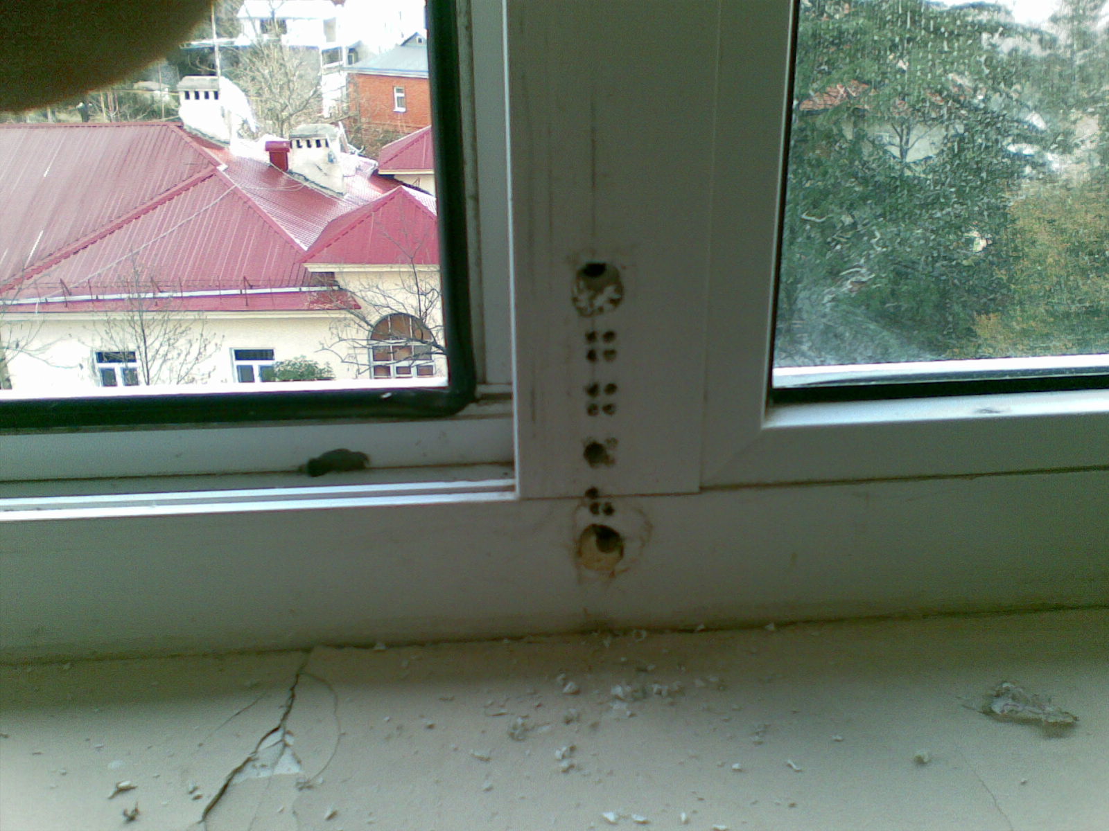

snikolaith Опубликовано: 23 апреля, 2009 Опубликовано: 23 апреля, 2009 P.V.? Нет окна пластик. Brusbox. Ладно спасибо всем за советы, но попробую сам)))) А уж когда напортачу, тогда к спецам))) ТАк интереснее))) Вот такое ремонтировал в прошлом году! Кстати, профиль - Rehau 50мм и 9ой системы! Сделано в турции Доверьте работу СПЕЦАМ!!!! Неквалифицированный ремонт телевизора( почти всегда) - заканчивается покупкой нового телевизора!
