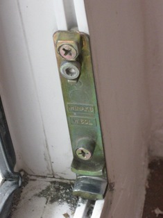

есть балконный блок - окно глухое, балконная дверь поворотно-откидная. Фурнитура китайское говно, которое в итоге гакнулось ...вчера вечером не мог закрыть спрева в откинутом положении ...ковырялся ...сделал хоть что бы закрыть можо было, но так всё погнутое ...короче надо менять на ормальное что-то...
У меня аналогичная ситуация. Только фурнитура турецкая Vinaks. Хочу заменить ее целиком. Помогите подобрать замену. Что нужно знать при заказе новой фурнитуры. Какой профиль не знаю (окна и дверь ставил предыдущий хозяин квартиры).
Плз, вариант вызова спеца на дом не предлагать - живу в пригороде.
Покажите нам фотографии средней и нижней ответных планок на раме и вид на штапик с нескольких ракурсов. А так же сообщите размер толщины профиля (расстояние между уличной и комнатной сторонами) с точностью до 0,5 мм.
Профиль полезно опознать, чтобы не покупать два варианта "ножниц на раме" и коллекции ответных планок.
А размеры нужны: высота, ширина и расстояние от нижнего края до центра ручки. Мерить по фальцу, т.е. с "уличной" стороны.

сама дверь нижняя планка
средние планки

Размеры: толщина профиля -59мм, Высота профиля-2030мм, Ширина профиля-577мм, расстояние от ручки до нижнего края -1020мм
Покажите нам фотографии ...
остальные фото наотрез отказываются загружаться. Могу отправить по электронной почте, если скажете куда.
