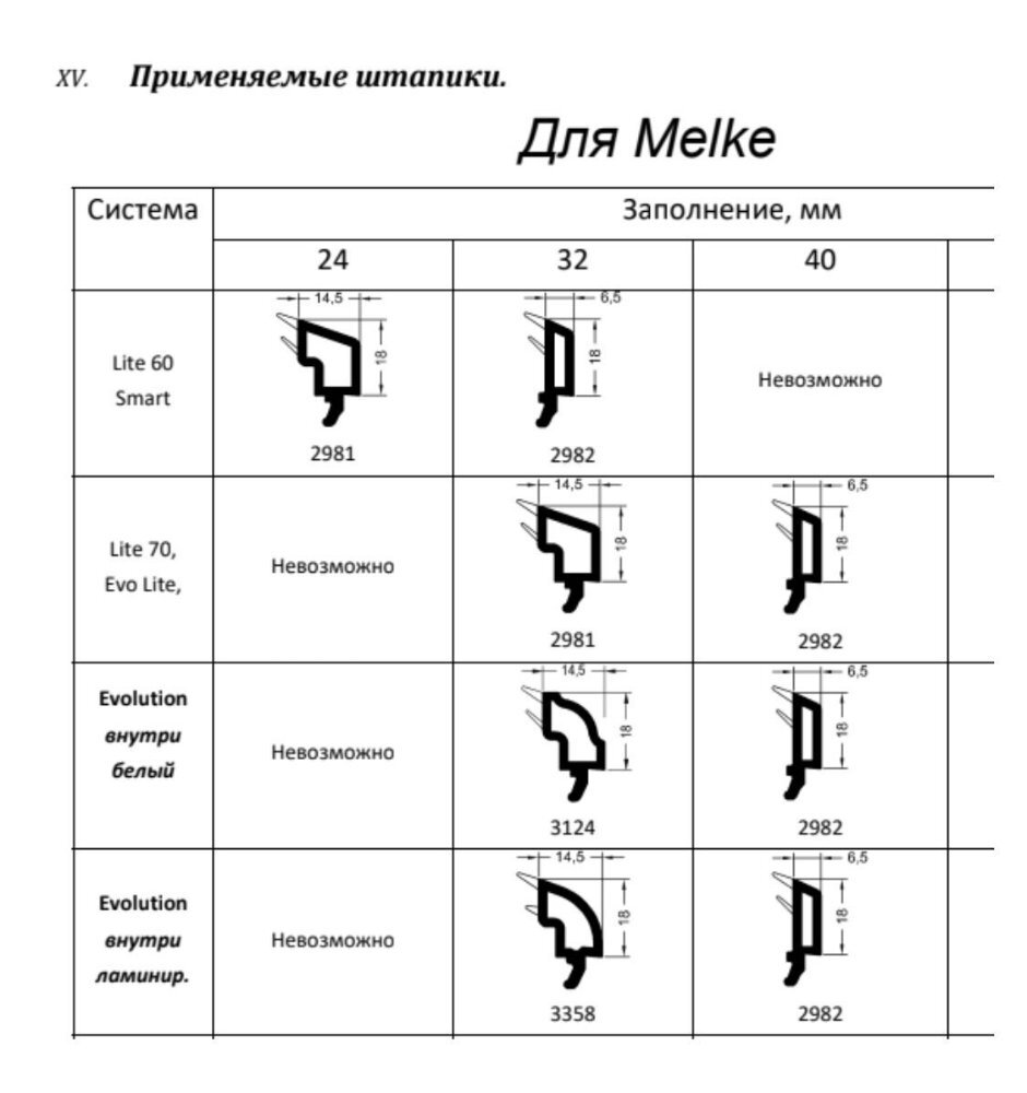

Вот как прокомментировали на производстве: "Добрый день. Большая просьба ознакомиться с технологическими ограничениями, в них указано, что при заполнении 40 мм применяется исключительно прямоугольный штапик. Также по предоставленному Вами фотоматериалу ( замер рулеткой ) видно, что изделие Вам было доставлено 70-ой серии." А типа неправильная наклейка -человеческий ошибочный фактор.

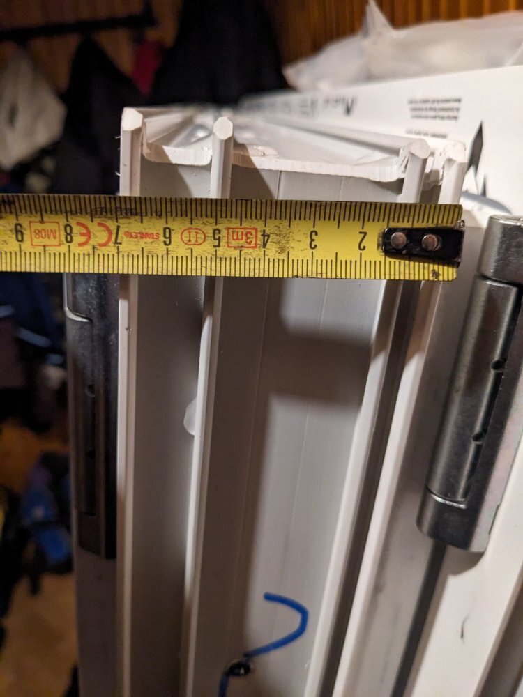

Доброго вечера. Подскажите, реально ли внешне отличить какой именно это профиль? Суть в том ,что привезли окна, а там вообще какая то путаница. Заказывал Melke Evolution 70 а приехало непонятно что , штапики точно не от Evolution, наклейка на раме Lite 60, а замеряю рулеткой - там 70! Одно дело, если штапик не тот поставили и наклейку не ту, а другой вопрос, если там действительно Lite? пусть даже 70, а не Evolution! фото прикладываю.
