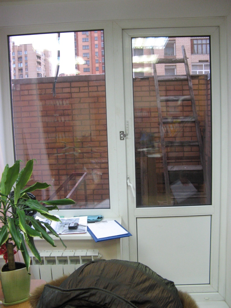

P.V. Posted May 24, 2008 Posted May 24, 2008 Ситуация: в качестве межкомнатной двери используется обычная балконная дверь. С одной стороны - оконная ручка, с другой - фальшручка. Необходимо сделать запирание на ключ и возможность поворота ручки с двух сторон. Все таки не понятно, что от двери добиться надо,... возможностью поворота ручки с двух сторон, является установка узкой ручки с вн. стороны.... запирание "на ключ" может обеспечить замена основной ручки на "с ключом" или накладных замков. Если прижим не нужен, можно поставить замок с 25, если прижим нужен, то масо многозапорный с 28, издержки - фрезеровка, "старые" отверстия..... насколько это все целесообразно? например, на фото "сконструячили" балконную дверь, развернули наружу с улицы ручки нет, по ходу эксплуатации дверь провисшая, за узкую ручку, тянули пока не оторвалась, было предложено- ручку заменить, а в качестве "потянуть", установить внутри ручку -скобу, и накладной замок внутри на дверь для защиты от наружнего взлома.
DeDmitry Posted May 26, 2008 Posted May 26, 2008 Кстати, стальной усилитель в межкомнатной двери совершенно не обязателен: он нужен для компенсации температурных деформаций ПВХ, которых у внутренней двери не бывает. Увы! это не так... Двери жесткость нужна и в нормальных условиях например, на фото "сконструячили" балконную дверь, развернули наружу с улицы ручки нет, Штапики внутри, значит это Т-створка наружного открывания, а не просто так развернутая дверь

tal Posted May 26, 2008 Posted May 26, 2008 Что то не понял юмора - дренажные отверстия внутрь помещения??????????????? На фото колпачки видно
P.V. Posted May 26, 2008 Posted May 26, 2008 Штапики внутри, значит это Т-створка наружного открывания, а не просто так развернутая дверь Верно подмечено, профиль уже не вспомню какой там был, а в двери установлен обычный центральный замок, и петли снаружи оконные, "сдернул" верхнюю и вошел.... почему собственно и накладной замок хотели установить.
