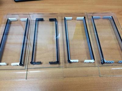

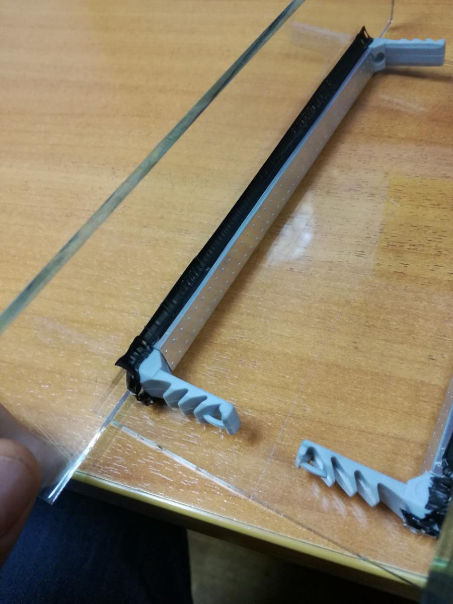

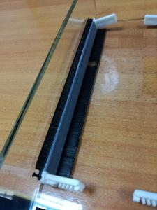

По просьбе TheKogt очередная проверка бутила с фотофиксацией. Стекла не подготовленные (не мытые ничем), адгезия есть и к стеклу, и к рамке, и ко всем уголкам (два вида разных пластиковых, уголки для газа и уголки для пластиковой рамки). Уважаемый TheKogt может спать спокойно -
