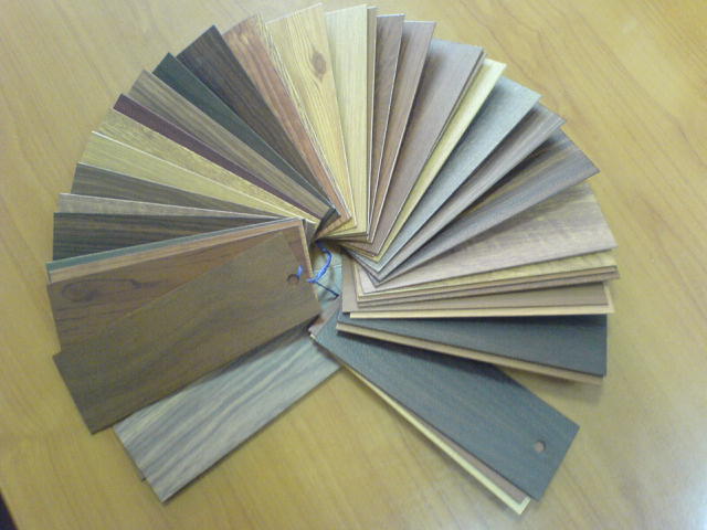

Медленный Газ Опубликовано: 10 августа, 2007 Опубликовано: 10 августа, 2007 Сегодня пришел директор, принес образец теплого алюминия - створку со штапиком покрашенные "под дерево" и говорит: "Вот, надо к завтрему такую дверь сбацать, если не сбацаем, то не видать нам премии как своих ушей!". Видел я такие образцы, конечно, и раньше, но как-то не думал что когда-нибудь понадобиться найти фирму, готовую "так" покрасить алюминий. Люди добрые, помогите, кто чем может... Дорогой, NPavel! Когда задаётся такой специфический вопрос, то нужно указывать регион пребывания. В московском регионе кроме вышеназванного ООО "Алсток" (а точнее ООО "РАЛ 2004", если декорировать из своего профиля) этим самым декорированием под дерево, мрамор и прочие поверхности ранее занимались (давно не обращался): ООО "Алнис-Техника" т.781-48-10; 485-83-44 факс 484-18-83 ул.Ижорская 13/19 (макс. длина детали до 3м. была 2004 годе) ЗАО "Алкон" т.268-65-60; 268-74-43; 268-00-45 (макс. длина детали до 7м. совсем давно было, в 2002 годе) 2 Боевская ул., д.10, з-д "СВАРЗ") Сейчас декарирую только в "РАЛе", и выбор плёнок большой (процесс напоминает горячую апликацию) и качество ничего себе. А по срокам .... надо общаться с людьми!
