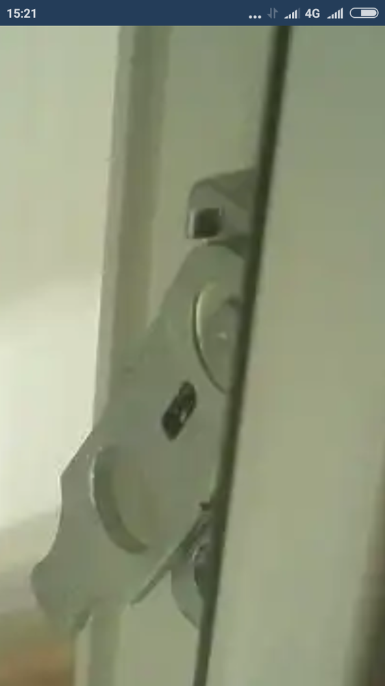

AxeL Опубликовано: 12 апреля, 2018 Опубликовано: 12 апреля, 2018 Всем привет. Дело было зимой в морозы. После открытия и попытки закрытия двери балкона, ручка отказывалась "опускаться". Как будто ей что-то мешало, или "заедало". при открытой двери все работало нормально. Проблема решалась ручной "разработкой" шпингалета двери. Т.е. в свободном полете, он двигался свободно. Не заедал. Но после такой странной манипуляции дверь нормально закрывалась. С чем связанно такое поведение, поделитесь опытом.

Дима Ремонтёр Архск Опубликовано: 14 апреля, 2018 Опубликовано: 14 апреля, 2018 Тс говорит о обычной балконной двери . Причем тут шпингалет для дешманских створок или дверей ? Зачем это фото .
AxeL Опубликовано: 15 апреля, 2018 Автор Опубликовано: 15 апреля, 2018 В тематике ПВХ я не силен и вопрос уровня "пользователя". Как правильно отметил Дмитрий, вопрос про дверь балкона, что и отражено в названии. Фото для наглядности, о какой именно детали двери идет речь. Фото моей двери прилагаю. p.s. небольшой апдейт. сейчас начало жарить солнце. поставил ручку в среднее положение что бы открыть дверь, щель появилась, но дверь не открылась. будто ручка не в среднем положении. и в ходе самой ручки нет "четкости". ватная она какая-то. Двери + фурнитура + окна, ещё и года нет.

Дима Ремонтёр Архск Опубликовано: 15 апреля, 2018 Опубликовано: 15 апреля, 2018 Блоуировшик этот снимите . Приберите его . Вернуть всегда сможете на место потом . Возможно проблема в его соосности , соответственно его снять и все , какой либо существенной функции он не несёт в себе .
