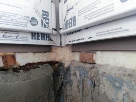

Norton133 Опубликовано: 5 октября, 2017 Опубликовано: 5 октября, 2017 Здравствуйте! Установлен ПВХ Rehau 2-х камерный стеклопакет на лоджии (присоединена к комнате). После 4-х лет проявились следующие проблемы: 1. Прогиб профиля на 2-х окнах (в углах). 2. ПВХ установлены на деревянные клинья/чурбачки (есть опасения, что они сгниют со временем, и окно просядет совсем сильно). 3. Окна достаточно большие, установлены на саморезы (кажется, что их мало, удержит ли такое большое тяжелое окно, в доме ребенок, большой любитель окон, есть опасения на этот счет). 4. Скорее всего, возникнут сложности с монтажом подоконника из-за прогиба профиля, но это мое предположение. Обратились к сторонним монтажникам, они сказали дословно: "Все плохо! Нужен демонтаж всех окон с их очищением, затем новый монтаж!" Эта мысль пугает, но нет желания закрывать все утеплением, пока не устраним проблемы. Подскажите, пожалуйста, каким образом исправить эти проблемы? На Ваш взгляд, нужен ли полный перемонтаж или можно обойтись, так сказать, «малой кровью»? С уважением, Марина.
nik4286 Опубликовано: 6 октября, 2017 Опубликовано: 6 октября, 2017 Судя по зазору между деревянным клином и подставочником, там были еще рихтовочные пластины, которые впоследствии вытащили.
Пётр Опубликовано: 6 октября, 2017 Опубликовано: 6 октября, 2017 Здравствуйте! ..... 3. Окна достаточно большие, установлены на саморезы (кажется, что их мало, удержит ли такое большое тяжелое окно, в доме ребенок, большой любитель окон, есть опасения на этот счет). ..... Про то, удержит ли ребенок такое тяжёлое окно - надо было думать, когда заказывали окна. 3
Norton133 Опубликовано: 6 октября, 2017 Автор Опубликовано: 6 октября, 2017 Судя по зазору между деревянным клином и подставочником там были еще рихтовочные пластины , которые впоследствии вытащили. Больше ничего не было, это точно! После установки никто ничего не трогал. Про то, удержит ли ребенок такое тяжёлое окно - надо было думать, когда заказывали окна. Вопрос не в том, удержит ли РЕБЕНОК окно, мои опасения, что мало креплений для таких тяжелых окон, и если окно выпадет на улицу, ребенок может упасть вместе с ним! Прошу откликнутся эксперта! Мне нужна консультация (платная, без заключения, хотя может в последствии понадобится), независимого человека, что не так?! Понятно, что монтажники новые будут говорить - полный перемонтаж, т.к. это деньги! Компания, где заказывали, - что все ок, немного поправим. Мне нужно знать, что по ГОСТ не так, чтобы устранить. Пока вопрос с окнами не решен - я не могу делать утепление.

newsolutions Опубликовано: 7 октября, 2017 Опубликовано: 7 октября, 2017 По данным фото мало, что можно понять.
Bulay Опубликовано: 7 октября, 2017 Опубликовано: 7 октября, 2017 Уж точно вам могу сказать, что самый первый косяк - это чурбачки. ЗАПРЕЩЕНО устанавливать дерево для выравнивания. Как оно себя сейчас ведет - толи расширилось от влаги, толи усохло от жары - сами понимаете, что уровень будет меняться. А значит и Вертикаль, и Горизонталь окна может плавать. По прогибу, скорее всего, все-таки армирование даже не 1,2, хотя правильно сказано выше - с фоток мало, что понятно. Судя по тому, что видно, с краю стоит Угловой, если он зафиксирован и с другой стороны нет монтажного шва, то может просто выгнуть конструкцию от линейного расширения... Вызывать нужно независимого эксперта, чтобы он поставил Диагноз. И потом уже принимать решение. Про монтажные анкера... правильно их крепить в точках - 15 см от углов и так же от импоста в 2 направлениях. Если окно 1500 и выше, допускается еще один в середине. То есть примерно через 700 мм должен быть саморез по бетону. (П-разному их называют). И еще странно - 4 года стоят окна, а защитка как новенькая). Хотя на ней написано, что снять ее нужно через 2 недели, как сделан монтаж. Если это только внутри, то еще ладно, можно будет оторвать. А если снаружи - это катастрофа... снять ее можно только химией! 1 4
f v Опубликовано: 8 октября, 2017 Опубликовано: 8 октября, 2017 ...самый первый косяк - это чурбачки. ЗАПРЕЩЕНО устанавливать дерево для выравнивания...ГОСТ 30971-2002, В.4.4:"... Для передачи нагрузок, действующих в плоскости оконного блока, на несущую строительную конструкцию применяют опорные (несущие) колодки из полимерных материалов или пропитанной защитными средствами древесины твердых пород с твердостью не менее 80 ед. по Шору А." Судя по цвету "деревяшек" - они явно чем-то пропитаны. ...4 года стоят окна, а защитка как новенькая) Хотя на ней написано, что снять ее нужно через 2 недели, как сделан монтаж. Если это только внутри, то еще ладно, можно будет оторвать. А если снаружи - это катастрофа... снять ее можно только химией!Никакая "химия" не способна растворить полиэтилен - только механически соскребать шпателем (скребком). Впрочем, как оказалось, сделать это не особо трудно, но весьма долго. И тут уж, как мне показалось, чем "старше" пленка - тем она более хрупкая, и тем легче её соскоблить. Главное, чтобы у шпателя было ровное "лезвие", без задиров, и тогда никаких следов на ПВХ не остается.

Norton133 Опубликовано: 12 октября, 2017 Автор Опубликовано: 12 октября, 2017 Уж точно вам могу сказать, что самый первый косяк - это чурбачки. ЗАПРЕЩЕНО устанавливать дерево для выравнивания. Как оно себя сейчас ведет - толи расширилось от влаги, толи усохло от жары - сами понимаете, что уровень будет меняться. А значит и Вертикаль, и Горизонталь окна может плавать. По прогибу, скорее всего, все-таки армирование даже не 1,2, хотя правильно сказано выше - с фоток мало, что понятно. Судя по тому, что видно, с краю стоит Угловой, если он зафиксирован и с другой стороны нет монтажного шва, то может просто выгнуть конструкцию от линейного расширения... Вызывать нужно независимого эксперта, чтобы он поставил Диагноз. И потом уже принимать решение. Про монтажные анкера... правильно их крепить в точках - 15 см от углов и так же от импоста в 2 направлениях. Если окно 1500 и выше, допускается еще один в середине. То есть примерно через 700 мм должен быть саморез по бетону. (П-разному их называют). И еще странно - 4 года стоят окна, а защитка как новенькая). Хотя на ней написано, что снять ее нужно через 2 недели, как сделан монтаж. Если это только внутри, то еще ладно, можно будет оторвать. А если снаружи - это катастрофа... снять ее можно только химией! Вот это уже дельный совет - спасибо! Вы совершенно правы, просел именно угловой элемент. Мне лично очень не нравятся эти деревянные чурбачки, теперь осталось понять, можно ли их поменять без перемонтажа, или все вытаскивать, снимать, зачищать? Ой, беда, беда!!!
