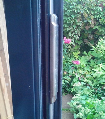

d@4nik Опубликовано: 7 сентября, 2015 Опубликовано: 7 сентября, 2015 Здравствуйте, многоуважаемые знатоки. Разжился приличной балконной дверью из al профиля, высотой 2.70 и четырехсторонним запором. Установил её на специально подготовленный фундамент, наоборот (штапиками к улице), ибо других вариантов установки особо не было. Встала она как родная. Но вот беда, ручка (которая к слову "была украдена до нас") и сам замок расположен со смещением, да так, что по моему разумению, ручку изнутри не поставить, даже супер-фигурную (мешает коробка) Вопрос: реально ли не уродуя дверь и коробку, врезать некий механизм, который позволил бы открывать-закрывать дверь изнутри дома, есть ли технология, умельцы и сколько это стоит. Или сделать изнутри шпингалет, а ручку носить вместе с ключами. Это не наш метод, правда? Не хотелось бы иметь входную дверь пусть и тамбурную, которая надежно закрывается снаружи, но не изнутри. Фото прилагаю, производитель неразборчиво, думаю профи определит кто это сделал. Фото прилагаются: фото 1 - вид с торца замка, 2 - вид со стороны, где ручки нет, 3 - общий вид.
d@4nik Опубликовано: 7 сентября, 2015 Автор Опубликовано: 7 сентября, 2015 Прикрепляю еще фото - вид со стороны, где ручки нет, но нужна. Профиль называется Шуко Schuco.

Moradan Опубликовано: 8 сентября, 2015 Опубликовано: 8 сентября, 2015 Разжился приличной балконной дверью из al профиля К сожалению, вы по незнанию разжились не дверью, а окном. Просто большим окном. Надежно, изнутри не выйдешь. Зато вход снаружи займет от силы пару минут без "шума и пыли". Шпингалет внутри - плохая идея - прекрасно открывается после разбития окна или снятия пакета, или нижнего сэндвича снаружи. Ваш путь - установка изнутри обычного накладного ригельного замка с длинным ключом- чтоб снаружи доставал. "Гаражные" варианты рассматривайте... Алюминиевые дверные накладные петли предназначены для установки на соответствующий дверной профиль. У вас окно - и это однозначный путь к "колхозу" Если бы вы обратились к профи до монтажа двери в проем - возможно, что её можно было смонтировать "правильной" стороной с перекидкой или заменой петель. С покраской по полимерной окраске двери - надо подходить как к покраске авто - матирование, грунт, окраска. Такие вот соображения по ситуации...
d@4nik Опубликовано: 8 сентября, 2015 Автор Опубликовано: 8 сентября, 2015 К сожалению вы по незнанию разжились не дверью, а окном. Просто большим окном. Зато вход снаружи займет от силы пару минут без "шума и пыли" Шпингалет внутри - плохая идея - прекрасно открывается после разбития окна или снятия пакета или нижнего сэндвича снаружи. Ваш путь - установка изнутри обычного накладного ригельного замка с длинным ключом- чтоб снаружи доставал. "Гаражные" варианты рассматривайте... Алюминиевые дверные накладные петли предназначены для установки на соответствующий дверной профиль. У вас окно - и это однозначный путь к "колхозу" Если бы вы обратились к профи до монтажа двери в проем - возможно, что её можно было смонтировать "правильной" стороной с перекидкой или заменой петель. С покраской по полимерной окраске двери - надо подходить как к покраске авто - матирование, грунт, окраска. Такие вот соображения по ситуации... Спасибо, не смог прилепить сюда еще одну фотку с общим видом. Вороустойчивость не особо нужна, эта дверь ведет только на крыльцо, далее стоят уже настоящие входные двери. Это такой тамбур из крыльца, чтобы не уходило из дома тепло. Насчет большого окна согласен, хотя в квартире оно стояло как балконная дверь. Так что не так с петлями? Ответную часть с резьбой не вскрывая профиль внутрь не поместить, остается поставить петли на сквозные длинные болты? Делается так вообще? Сдается мне, что оконный механизм не проживет долго в таком режиме.

Moradan Опубликовано: 9 сентября, 2015 Опубликовано: 9 сентября, 2015 Вобщем большую часть вам расписали уже. По последнему фото - хорошая скрытая фурнитура. Если дверь не трет, не провисает - то и не стоит трогать. Почистить, смазать и забыть на год до следующего ТО Из "лишних" деталей удалить ничего не получится скорее всего, не нарушая необходимый функционал "открывания". Пусть остается как есть. Накладные петли разболтает гораздо быстрее, чем испортится данная фурнитура. Просто стенка профиля не выдержит вес - не рассчитана она на это.
Seva Опубликовано: 9 сентября, 2015 Опубликовано: 9 сентября, 2015 Относительно накладных петель не соглашусь - у Шуко толщина стенки и для оконных профилей составляет 1.8 мм. Это более чем достаточно. Проблема может быть только в том - поместиться петля на профилях или нет. Судя по фото профиль для рамы узкий. Теперь относительно двусторонней ручки: - может Вам запросить шуковцев? - для установки ручки с двух сторон нужно, чтобы профиль створки имел достаточную глубину, например

Windowrepair Опубликовано: 10 сентября, 2015 Опубликовано: 10 сентября, 2015 В вертикальном профиле - там есть внутри какие-нибудь тяги, механизмы, чтобы не продырявить ненароком? Нету. Главное, не просверлить стеклопакет. Не понимаю, зачем уродовать хорошую балконную дверь?
Seva Опубликовано: 10 сентября, 2015 Опубликовано: 10 сентября, 2015 Если окна из таких профилей, то внешнюю ручку не поставить.
d@4nik Опубликовано: 10 сентября, 2015 Автор Опубликовано: 10 сентября, 2015 Нету. Главное, не просверлить стеклопакет. Не понимаю, зачем уродовать хорошую балконную дверь? Спасибо, постараюсь не дать маху! Хозяева в новостройке решили убрать, им не нужна эта трехметровая балда. И почему сразу уродовать - скобы мне достались очень красивые, большие такие. Жалко конечно дырявить такую красоту, но выносить всё в сборе на контейнер еще жальче. На фотке не видно, она под крышей стоит - от нее вперед навес еще 1м, заливать штапики не будет. И еще мне нравится вид, который получается. Вписалась как говорится. Без двери было намного грустнее и холоднее. Есть ниша, чтоб устроить там большую вешалку и вынести с веранды всю обувь. Одни плюсы для дачника, не только шашлыки жрать, но и что-то сделать руками.
d@4nik Опубликовано: 10 сентября, 2015 Автор Опубликовано: 10 сентября, 2015 Если окна из таких профилей, то внешнюю ручку не поставить. Спасибо, смирился. Буду открывать ручкой и убирать её. Ручка - ключик. Носи с собой в кармане.
