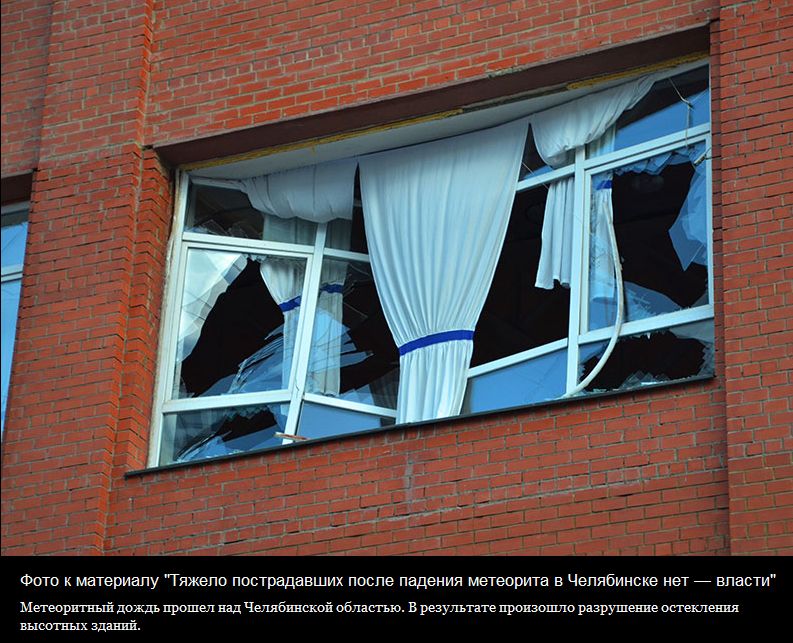

Dan-K Опубликовано: 15 февраля, 2013 Опубликовано: 15 февраля, 2013 (изменено) Может быть челябинские авторы данного окошка озвучат из чего оно было сделано? Какая площадь? Какие импостные соединители? Какое армирование? Ссылка на фото: http://news.mail.ru/inregions/ural/74/incident/11998687/?frommail=1 Изменено 15 февраля, 2013 пользователем Dan-K
Dan-K Опубликовано: 15 февраля, 2013 Автор Опубликовано: 15 февраля, 2013 Посчитал по кирпичам оконный проем: ВЫСОТА 3000 ШИРИНА 4750 Ну и кто теперь должен отвечать за вылетевшее окно? Метеорит? Хозяин помещения, заказавший явную туфту? Оконщик, не настоявший на алюминиевой конструкции?

Dan-K Опубликовано: 15 февраля, 2013 Автор Опубликовано: 15 февраля, 2013 (изменено) Какой форсмажор? Окно соединено на балконный стык. Плюс очень-очень большой вопрос о эффективности импостных соединителей КБЕ-шного типа... Соединители LG - в данном случае дали бы гораздо большую защиту... Изменено 15 февраля, 2013 пользователем Dan-K
Леха Опубликовано: 15 февраля, 2013 Опубликовано: 15 февраля, 2013 Какой форсмажор? Окно соединено на балконный стык И кому ЭТО доказывать? Там видно, что заказчиком был какой-то спортзал, а они заказывают все самое дешевое в ущерб всем нормам и порядкам .. Вот и нарвались. К тому же, заказчик - юрлицо, ОЗПП на сделки не распространяется, значит если судиться - то через арбитраж, а тут высудить что-то шансов мало
DeDmitry Опубликовано: 15 февраля, 2013 Опубликовано: 15 февраля, 2013 Посчитал по кирпичам оконный проем: ВЫСОТА 3000 ШИРИНА 4750 Ну и кто теперь должен отвечать за вылетевшее окно? Метеорит? Хозяин помещения, заказавший явную туфту? Оконщик, не настоявший на алюминиевой конструкции? Обсчитался... 30 кирпичей в высоту это (65+10 на шов)* 30=2250 Но тоже много Очень умиляет, что ПСУЛ виден, значит усё по госту! Однако "ни одного анкера при катастрофе не пострадало" ...их там нетути А уж какой там соединитель импоста - уже совершенно не важно.
Сержант Опубликовано: 15 февраля, 2013 Опубликовано: 15 февраля, 2013 Однако "ни одного анкера при катастрофе не пострадало" ...их там нетути Это так и задумано Это не просто окно, это - бюджетная ЛСПК
Dan-K Опубликовано: 15 февраля, 2013 Автор Опубликовано: 15 февраля, 2013 1. Акерная пластина современным монтажником крепится на 2 крепежных элемента: к окну на перекаленую китайскую пресшайбу с наружным диаметром сечения резьбы 3,9 мм, внутреннее сечение - примерно 2,5 мм... к стене на дюбель-гвоздь 6*40..., иногда в особо элитных организациях на 2 дюбель-гвоздя... 2. КБЕ - подобные крепления, где металл импоста не крепится к металлу рамы - в Челябинске изначально проиграли по устойчивости к разрушению импостам с креплениями по типу LG... Во всяком случае мысль о том, что ВСЕ ПЛАСТИКОВЫЕ ОКНА ЧЕЛЯБИНСКА ПОСЛЕ ВЗРЫВА В ПОРЯДКЕ - это неправильная мысль... и 100%, что клиенты после внимательного осмотра обнаружат кучу трещин, выходящих из концов импостов... и большая часть трещин будет, именно, из под КБЕ-шного импостного соединителя..., а профиль тут не особо неважен...

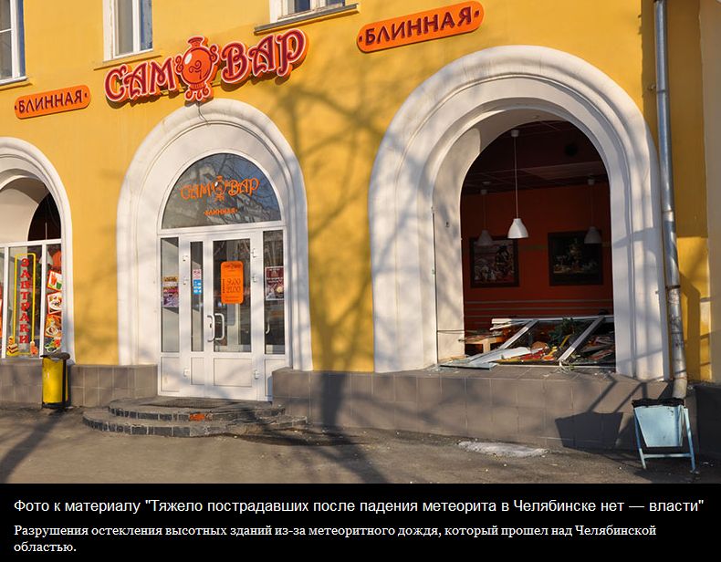

Dan-K Опубликовано: 15 февраля, 2013 Автор Опубликовано: 15 февраля, 2013 Еще оттуда же... это в 100 метрах от дома моей дочери... Никогда не любил арочные конструкции...(((

Dan-K Опубликовано: 15 февраля, 2013 Автор Опубликовано: 15 февраля, 2013 (изменено) расскажи про перекаленную шайбe, please, в качестве крепежного элемента. Прессшайба с буром 3,9*25 - входит в монтажный комплект любого монтажника-халявщика. Чуть сильнее перекалили - и при минимальном усилии при закручивании шляпка срезается... А чем же еще анкерную пластину к раме прикручивать, более дешевых вариантов нету ((( Вот кстати покрупнее... импостные соединители не могу идентифицировать..., но ясно одно- импост просто и даже без видимых разрушений оторвался от импостного крепления... Изменено 15 февраля, 2013 пользователем Dan-K
DeDmitry Опубликовано: 15 февраля, 2013 Опубликовано: 15 февраля, 2013 Прессшайба с буром 3,9*25 - входит в монтажный комплект любого монтажника-халявщика. Чуть сильнее перекалили - и при минимальном усилии при закручивании шляпка срезается... А чем же еще анкерную пластину к раме прикручивать, более дешевых вариантов нету ((( Вот кстати покрупнее... импостные соединители не могу идентифицировать..., но ясно одно- импост просто и даже без видимых разрушений оторвался от импостного крепления... Та же хрень... Анкеров сверху не было... А посмотри как рама ровно по верху оторвалась, как макитой отпилили.... Dan-K! Неужели всерьез полагаешь, что при таком монтаже импостной соединитель хоть чего-нибудь значит? И еще - не бери саморезов по 150 руб\кг. Возьми по 160 и будет счастье!

Dan-K Опубликовано: 15 февраля, 2013 Автор Опубликовано: 15 февраля, 2013 Та же хрень... Анкеров сверху не было... А посмотри, как рама ровно по верху оторвалась, как макитой отпилили.... Dan-K! Неужели всерьез полагаешь, что при таком монтаже импостной соединитель хоть чего-нибудь значит? И еще - не бери саморезов по 150 руб\кг. Возьми по 160 и будет счастье! При таком монтаже импостной соединитель, вообще, никакой роли не играет... я же говорю о монтаже нормальном... у меня монтажники даже анкетных пластин с собой не возят... недавно понадобились - так пришлось в магазин заезжать... У нас на фирме магазин крепежа свой. Так я специально отложил для монтажеров докризисные прессшайбы 2008 года производства..., а то, чем торгую... - слов матерных не хватает... а производитель, типа, тот же и закупочная цена уже процентов на 30-40 поднялась с 2008 года... И альтернативы нет... Попробовал у конкурентов затарится - тоже самое ... просто в другой упаковке... А вюртовскую прессшайбу, явно, никто по рублю не захочет покупать...)))
