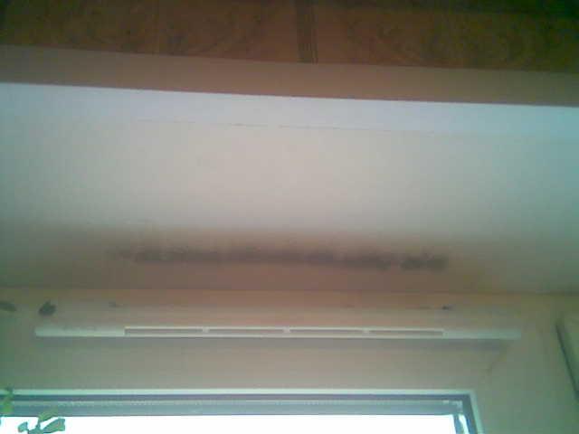

Boris Опубликовано: 1 апреля, 2010 Опубликовано: 1 апреля, 2010 Пылезащитный козырёк, который устанавливается снаружи, на удивление, качественно отсекает пыль (я говорю про модель ЕММ фирмы АЭРЭКО). При любом продувании на фальце рамы оседает пыль, в местах установки этих клапанов я её ни разу не видел.Обмерзают клапаны из-за повышенной влажности, возникающей вследствие плохой вытяжной вентиляции на кухне, чаще всего, перекрытой трубой от надплитного воздухоочистителя. при нормальной вентиляции и нормальном отоплении, даже при запредельной влажности приточные клапаны не обмерзают (сам наблюдал: последний этаж, протекающая крыша, на стёклах толстый лёд с инеем, клапан открыт полностью, только под клапаном сухое стекло в форме параболы, и сам клапан идеально сухой).

Windower Опубликовано: 6 апреля, 2010 Опубликовано: 6 апреля, 2010 Мы несколько штук установили (у нас siegenia (зигениевцы это так и называют "зима - лето")), работает нормально, но невостребована почему-то у заказчиков, в основном просто 4-ступенчатое микропроветривание берут.Теперь понял: речь идёт об устройстве "Проветриватель зима/лето ES040 TS". Удобная штука.Кто-нибудь возьмётся хоть раз посчитать размер щели в квадратных сантиметрах? А потом посчитаем, как это соотносится с нормативами по вентиляции...
Windower Опубликовано: 11 апреля, 2010 Опубликовано: 11 апреля, 2010 К сожалению, пылезащитные свойства наружного козырька ЕММ оказались первоапрельской шуткой Слабым утешением может быть только то, что остальные системы клапанов ничуть не лучше. Московская жирная пыль проникает даже через оконную ручку...
Windower Опубликовано: 11 апреля, 2010 Опубликовано: 11 апреля, 2010 Дырка-стенка-клапан-КИВ.Как, на что и с какой периодичностью заменять на нём фильтры?
