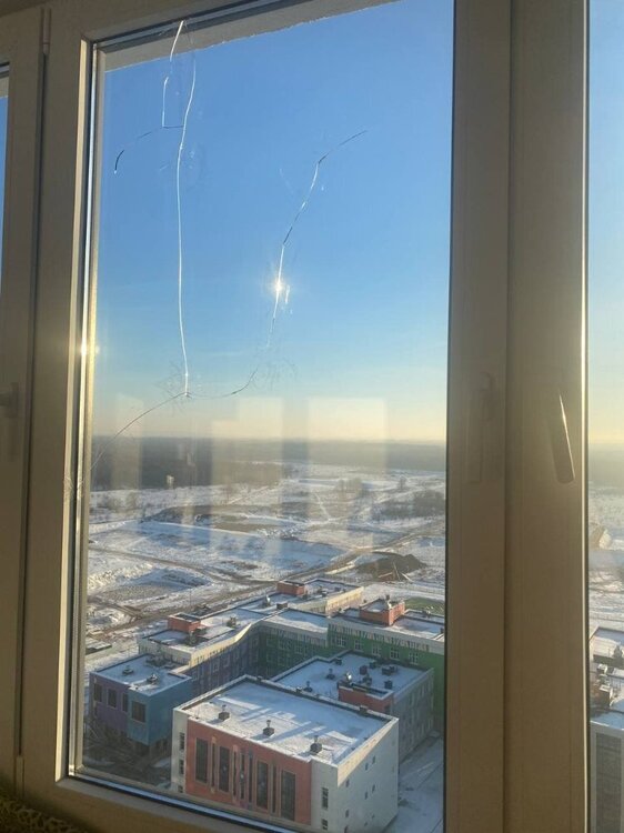

satin Опубликовано: 13 декабря, 2021 Опубликовано: 13 декабря, 2021 Здравствуйте. Мы купили квартиру в новостройке. Недавно заехали и через несколько дней проживания треснул стеклопакет. Застройщик отказывается заменять, обосновывая это тем, что произошел теплоудар по нашей вине. Так как у нас нет штор (пока), мы повесили простынь. Прав ли застройщик? Я не доверяю словам застройщика, т.к. во всех их домах куча проблем с окнами.
Пыль Опубликовано: 13 декабря, 2021 Опубликовано: 13 декабря, 2021 11 часов назад, satin сказал: Прав ли застройщик? Да.

sdn007 Опубликовано: 15 декабря, 2021 Опубликовано: 15 декабря, 2021 (изменено) 19 часов назад, satin сказал: Не обязательно быть таким токсичным. В первые в жизни слышу, что жалюзи могут способствовать термошоку. В окнах многих соседей всю жизнь жалюзи висят и все нормально. Причём тут токсичность? Я вот уверен, что вы многие правила эксплуатации квартиры не знаете. Но ваша отсылка на, цитирую: "...никто не ознакомил с правилами эксплуатации", - даёт мне полное основание думать, что точно такой же вопрос возникнет при не очевидной для вас причине в эксплуатации м2 жилья, к коим так же относятся и окна. То есть к толмуту эксплуатации квартиры должны прилагаться и правила пользования окнами, точнее эти правила должны быть неотъемлемой частью данного документа. Мало ли, что вы там можете придумать: перестеклить как захотите, изменить наружный цвет и дизайн фасада, закупоритесь или банальное мытье окон обернётся выпадением из них. А потом окажется, что вы впервые слышите о таком. Тут правильно написали: всё, что с нами происходит, происходит когда-то впервые. Нельзя родиться с опытом. Он приобретается в течение всей жизни. У ваших соседей окна могут быть совершенно другими и условия совершенно другими. Стеклопакеты простые, с энергосберегающим или солнцезащитным напылением - разные и вести себя могут по-разному. Южная, западная, северная сторона и т.д. тоже влияют на вероятность термошока. Жалюзи так же бывают разные с отражающей поверхностью и без. Все возможные комбинации не исчерпаемы) Учесть их невозможно. Но зато вы уже в курсе, что в вашем случае жалюзями лучше не пользоваться или быть готовым к замене пакетов. Хорошо, что полетел только один. Изменено 15 декабря, 2021 пользователем sdn007
Пыль Опубликовано: 15 декабря, 2021 Опубликовано: 15 декабря, 2021 Коллега, как-то рассказывал, о причине появления трещины на стекле- подушка. Лежала на подоконнике, касаясь стекла.. в этом месте и треснуло.
sdn007 Опубликовано: 15 декабря, 2021 Опубликовано: 15 декабря, 2021 4 часа назад, Пыль сказал: Коллега, как-то рассказывал, о причине появления трещины на стекле- подушка. Лежала на подоконнике, касаясь стекла.. в этом месте и треснуло. у меня был заказчик, который микроволновку держал у окна. Так и получил термошок. Бодаться не стали, заменили.
absolute-boro Опубликовано: 14 февраля, 2022 Опубликовано: 14 февраля, 2022 че то вспомнил, как у меня теща лет 10 назад посушила подушки на окне зимой. Поменяли стеклопакет, больше так не делает-)
