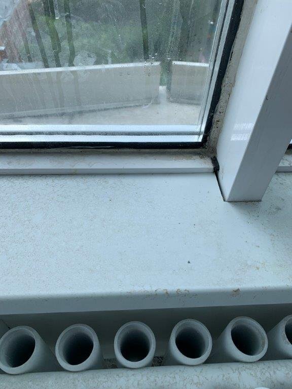

vlad1024 Опубликовано: 1 декабря, 2021 Автор Опубликовано: 1 декабря, 2021 6 hours ago, TGEO said: Я считаю, что можно сделать если не всё, то очень многое. Всё упирается в бюджет на хотелки и в правильный выбор исполнителя если сделать не правильный выбор, может получиться так Тут две камеры? Однокамерный стеклопакет поверх существующего остекления? Просто сверху вставили, или по-уму, с дист. рамкой, герметизацией и осушителем? Реально это самое хотим сделать ) Вообще, где "плачет" из фоток не очень понятно. Переделывать, само-собой. Все сегменты плачут или только одно? А так - да, не сильно страшно. Переделать сегмент да и дело с концом.
TGEO Опубликовано: 1 декабря, 2021 Опубликовано: 1 декабря, 2021 2 часа назад, AL Project & Steel сказал: Пакеты заказывались готовые с "зубом" и устанавливались при помощи альпинистов Грамотное решение! Теперь понятен тандем 10ки ПВХ и 4ки алюкобонда
TGEO Опубликовано: 1 декабря, 2021 Опубликовано: 1 декабря, 2021 18 минут назад, vlad1024 сказал: Тут две камеры? Однокамерный стеклопакет поверх существующего остекления? Просто сверху вставили, или по-уму, с дист. рамкой, герметизацией и осушителем? Реально это самое хотим сделать ) Вообще, где "плачет" из фоток не очень понятно. Переделывать, само-собой. Все сегменты плачут или только одно? Здесь к существующему 1-камерному пакету вплотную приляпан ещё один. Шов между стеклом и профилем залили пеной и герметиком. Во всех разделах потеки и грязь между стёклами 18 минут назад, vlad1024 сказал: А так - да, не сильно страшно. Переделать сегмент да и дело с концом Зачем отговаривать, если не смущает тогда соглашайтесь. Тем более гарантию дают
