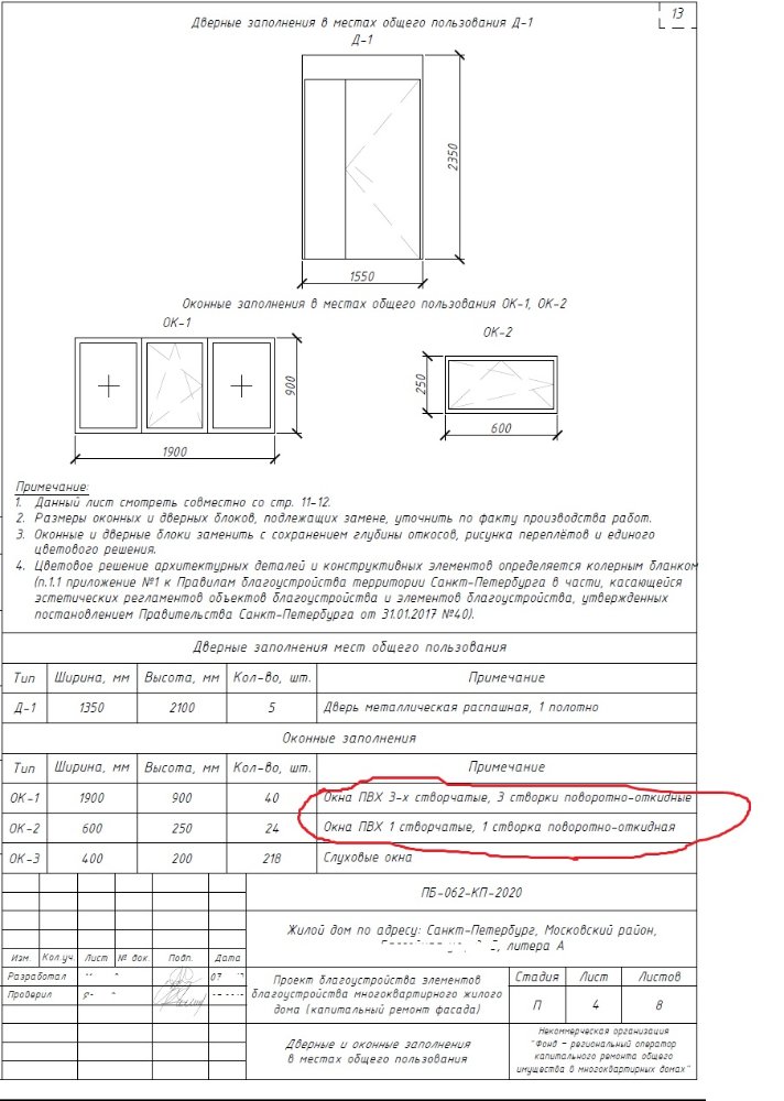

newsolutions Опубликовано: 31 октября, 2020 Опубликовано: 31 октября, 2020 (изменено) На листе 4. Мы видим достаточно четкие указания. О форме окон. И количестве створок. Остается только вопрос с заполнением. Который решается согласно местным нормам. До некоторого времени(до ужесточения норм). В МОПах можно было ставить СПО. Пару лет вроде как в Петербурге на лестничных клетках ставим СПД. На цокольных и тех этажах по прежнему СПО. Проблем с надзорами не было. П.с. Конечно не с надзорами от жильцов... это вообще треш. Как не специалист, может проверять специалиста. УЖАС. Да и не имеют эти собрания жильцов вести никакой строительный контроль. Что прекрасно извесно ген подрядчикам и другим участникам процесса. ЧТо же мне начиаться какой то информации. От которой распухнет голова. Как в случе ТС случилось. И не разбираяся, что верно, что не верно. Идти допустим учить стамотолога как пломбу ставить. А если нет ставит, писать жалобы в Минздрав или куда там пишут. Изменено 31 октября, 2020 пользователем newsolutions
newsolutions Опубликовано: 31 октября, 2020 Опубликовано: 31 октября, 2020 (изменено) В итоге что бы решить возникший вопрос. Надо понимать в каком году велисть работы. И какие действовали нормы для МОПов на этот момент. Причем СПД или СПО в нормах же не указано. А указан лишь Ro. Который может выполнить допустим СПО с низкоэмиссионным стеклом и аргоном. О чем ...очумелый жилец может быть не в курсе. Т.к при строительстве тоннелей аргоном не закачивают ничего. И низкоэмиссонными покрытиями не покрывают. Второй вопрос количество створок. Смотрим это в проекте. Которого не может не быть. Так работает эта машина. Просто о..чумелый жилец не обладает нужной информацией. И не может этого понять. В силу.... Допустим в проекте нет четкого указания расположения створок при сложном типа оконного блока. Но это думаю не наш случай. Вывод. КОторый я сделал. Очумелый жилец не специалист. Ни в чем толком не разобравшись. "Бомбит" инстанции. И не дает людям (подрядчикам) нормально работать. Затягивает работы. Не дает получить честно заработанные деньги. Оценку такому человеку каждый думаю сам может дать.... Кто то поздравлляет даже... не понятно с чем только. Изменено 31 октября, 2020 пользователем newsolutions 1

newsolutions Опубликовано: 31 октября, 2020 Опубликовано: 31 октября, 2020 (изменено) 1 минуту назад, Vitalie сказал: newsolutions ОК 2 сделали? Да, высотой 380 сделали. НА листе написано, что размеры уточняются по месту проведения работ. В проекте измерили проем снаружи. Так и обозначили. Изнутри он расширятеся во все стороны. Поворотное окно правда получилось сделать. Вместо поворотно откидного. Но это устроило того самого конечного пользователя. А именно УК. Причем УК даже дало добро ставить по просьбе бабок двухсторнюю ручку что бы выпускать кошек. Изменено 31 октября, 2020 пользователем newsolutions 1
Antipov Опубликовано: 31 октября, 2020 Опубликовано: 31 октября, 2020 14 минут назад, Vitalie сказал: ОК 2 сделали? Vitalie, не подскажете, а там у ОК-1 сколько поворотно-откидных створок? Что-то я не разберу.
Vitalie Опубликовано: 31 октября, 2020 Опубликовано: 31 октября, 2020 хз, 3 наверное. Мне просто было интерестно если 250 удалось сделать.
Antipov Опубликовано: 31 октября, 2020 Опубликовано: 31 октября, 2020 (изменено) 3 минуты назад, Vitalie сказал: хз, 3 наверное. А нарисована одна. Похоже, проект из серии "здесь играем, здесь не играем, а здесь селёдку заворачивали". И, как понимаю, по факту ни ОК-1, ни ОК-2 именно этому конкретному проекту не соответствуют. Изменено 31 октября, 2020 пользователем Antipov
Antipov Опубликовано: 31 октября, 2020 Опубликовано: 31 октября, 2020 1 минуту назад, Vitalie сказал: есть же примечания В смысле?
Vitalie Опубликовано: 31 октября, 2020 Опубликовано: 31 октября, 2020 1 минуту назад, Antipov сказал: В смысле? Обведено красным.
Antipov Опубликовано: 31 октября, 2020 Опубликовано: 31 октября, 2020 (изменено) 33 минуты назад, Vitalie сказал: Обведено красным. Ну и что? Нигде не написано, что примечание важнее чертежа. И нигде не написано, что чертёж важнее примечания. Приходит, скажем, жилец - ему можно ткнуть в нос примечание. Мол, всё пучком будет - откроешь, помоешь, нет проблем. А приходит производитель - ему чертёжик. Мол, не трать лишнее, глупости это. И все довольны. А потом окна на объект приходят. С одной поворотно-откидной. Жилец такой: да как же это? Да что же? А проект?! А ему: да ладно тебе! Поезд ушёл, окна сделаны. Ну, никто же не виноват, что проект люди делали, а люди иногда ошибаются... Глядишь, и стерпит жилец, смирится. Я не говорю, что такое специально делается, я не знаю, но это удобно, да. Изменено 31 октября, 2020 пользователем Antipov
