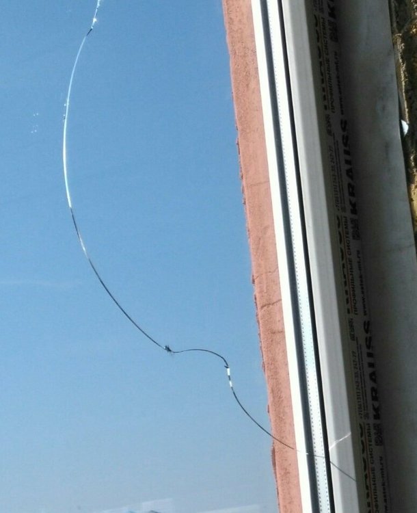

Наталья:-)>.< Опубликовано: 15 апреля, 2020 Опубликовано: 15 апреля, 2020 Месяц назад установили новое окно, на стекле образовалась трещина. Представитель компании установки, указывает на механический удар. Стеклопакеты однокамерные, с внешней стороны стекла, отсутствуют сколы от удара и отверстия. Поверхность стекла гладкая. Но есть черные разрушающие пятна внутри стеклопакета и пару осколков внутри стеклопакета. Прошу помочь. Может это быть термошок стекла или нет? Или всё-таки механический удар?
Rammmax Опубликовано: 16 апреля, 2020 Опубликовано: 16 апреля, 2020 для уверенности ещё бы штапик снять
Сергей Алексеев Опубликовано: 16 апреля, 2020 Опубликовано: 16 апреля, 2020 Да же если это и Термошок, он все равно под гарантию не попадает. Менять придется за свой счет.
Леха Опубликовано: 16 апреля, 2020 Опубликовано: 16 апреля, 2020 (изменено) выщербина на трещине однозначно указывает на удар. Трещина уже пошла от выщербины Изменено 16 апреля, 2020 пользователем Леха
Наталья:-)>.< Опубликовано: 16 апреля, 2020 Автор Опубликовано: 16 апреля, 2020 37 минут назад, Леха сказал: выщербина на трещине однозначно указывает на удар. Трещина уже пошла от выщербины С внешней стороны стекло гладкое, даже в месте, как удар. Сколы внутри стеклопакета
Наталья:-)>.< Опубликовано: 16 апреля, 2020 Автор Опубликовано: 16 апреля, 2020 (изменено) 10 часов назад, newsolutions сказал: Вроде видна точка от удара Но там где видна точка, со стороны кабинета, стекло гладкое) может быть удар, без наличия ямки???сколы внутри стеклопакета лежат маленькие, их пару шт. С внешней стороны нет ничего Изменено 16 апреля, 2020 пользователем Наталья:-)>.<
Наталья:-)>.< Опубликовано: 16 апреля, 2020 Автор Опубликовано: 16 апреля, 2020 6 часов назад, Rammmax сказал: для уверенности ещё бы штапик снять Штапик, не снимали. Но акт, что механический удар написали
Леха Опубликовано: 16 апреля, 2020 Опубликовано: 16 апреля, 2020 (изменено) 45 минут назад, Наталья:-)>.< сказал: С внешней стороны стекло гладкое, даже в месте, как удар. Сколы внутри стеклопакета это доказывает что выщербина - последствия удара. Удар был неострым но достаточно плотным предметом. Вроде куска профиля ПВХ или камня. Как то раз мне в лобовое прилетел кусочек щебня - на стекле осталась выщербина маленькая со стороны удара и большая изнутри Изменено 16 апреля, 2020 пользователем Леха

Rammmax Опубликовано: 16 апреля, 2020 Опубликовано: 16 апреля, 2020 (изменено) 2 часа назад, newsolutions сказал: Злой вы. Нее, просто пример показательный.)) К бабушке одной лет 5 назад ездил на вызов. Шпана с воздушки стреляла по окнам - осколок внутри пакета, а стекло снаружи гладкое без повреждений. Вот она сокрушалась, что это ей брак привезли. Пример убедил её вполне. Изменено 16 апреля, 2020 пользователем Rammmax
