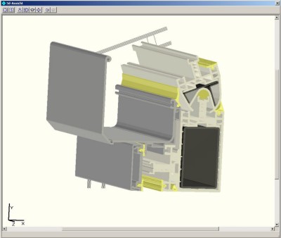

Dominator Posted July 6, 2005 Author Share Posted July 6, 2005 (edited) Но нафига все это рисовать в 3-D? <{POST_SNAPBACK}> А как быть, например, с таким ? (см рис) Или со сложными конфигурациями крыш и т.п (на рис. постая конфигурация, но заняло время) Можно конечно посчитать развертку (для цены) Расчертить в AutoCAD по сечениям. Но это все ручной труд, отсюда следует высокий процент ошибки. А прочностной расчет? Edited July 6, 2005 by Dominator Quote Link to comment Share on other sites More sharing options...
