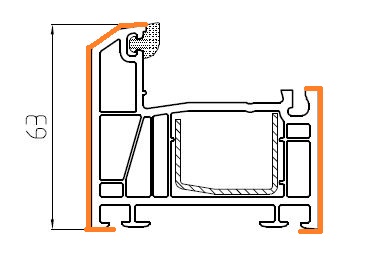

Лет 6 нам привозили ламинированный профиль как на рисунке (отмечено оранжевым). Тут привезли профиль без загибов в сторону монтажного шва и штапикового паза. На мой вопрос об этом произнесли "громкие" слова насчет обучения в Германии...типа, не надо загибать!
Уважаемые специалисты, поясните! Должна загибаться пленка или "должна, но не обязана"?
Желательно с ссылкой на "пункт правил".
Спасибо!

Просмотрел ГОСТ и его европейский аналог. Не нашел ничего про это.
В RAL-GZ 716/1 - part 7 есть такое:
" Пленка, которая наносится методом каширования, должна обладать достаточной толщиной, состоять из первичного материала и покрывать как минимум всю наружную видимую поверхность, соприкасающуюся с открытым воздухом".
2.1.3 Пленки и метод каширования Пленки, применяемые для каширования, должны обладать следующими характеристиками: а) Пленки должны быть изготовлены из непластифицированного ПВХ с не менее чем 25-ти %-ной полимерной модификацией и с дополнительным защитным слоем на основе полиакрилата.
Защитное покрытие из полиакрилата должно абсорбировать 95% излучения в диапазоне от 290 до 370 нм. Минимальная толщина полиакрилатового покрытия должна составлять 50 мм. Используемые пленки и кашировальные системы должны иметь свидетельства о сохранении эксплуатационных свойств в течении не менее 5 лет.
Хотя толку-то. :)
нормы есть видимо в собственной тех документации производителя профиля .
В общем не обязаны.
Главное, чтобы было на всех лицевых видимых частях профиля.
Правда в словах, что нет необходимости загибать - есть.
К примеру, у нас местные загибают так, что приходится резать лезвием ламинат в пазе уплотнителя, чтобы закатать уплотнитель иначе туго идет.
Да и эти участки никогда не видны (а в случаях, когда видны и не важны). Да, с ними спокойней (привычней), но спокойно и без них можно жить. :)

Без загиба со стороны улицы действительно можно обойтись, там скроет уплотнитель какие-то недочеты. А вот изнутри в штапиковом пазе на профилях, где имеем радиус заламинировать и профиль и штапик "в ноль", чтобы при их соединении не возникало ни щелей, ни перехлестов, и при этом выглядело "как заводское качество" без загиба думается проблематично. Мы в свое время ламинировали сами, я настаивал, чтобы загибали везде, а сборщики в цехе обрезали по кромке пазов, где случались нахлесты. Может сейчас появились какие-то технологии, которые позволяют предельно точно и качественно клеить пленку, но раньше у нас так не получалось. Было много участков, где пленка по краям отходила на 1-2мм. Документов подобных думаю, нет. А вот в каталоге производителя профиля (точно знаю, что у VEKA есть) пунктиром указана поверхность, которая должна быть покрыта пленкой. Может, за 3 года, что я не с ПВХ что-то изменилось...
