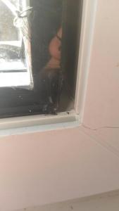

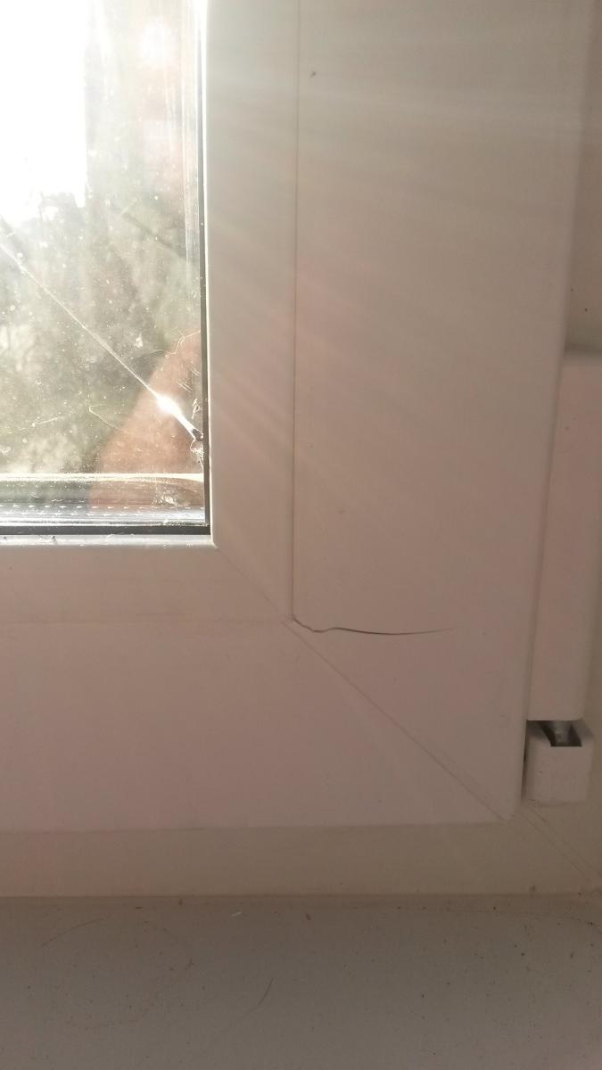

Собственно имеем через неделю после монтажа
вот такую вот картину на створке.
Изменено пользователем гелиос
Стеклопакет вырос.
Скорее наоборот - створка усохла - "умерзла". И монтажники из гаишников того анекдота - разделяются на сообразительных и сильных. Эти видать сильно клинили - по перекосу рамки на вертикали видно. Створка винтом пошла от напряжения, пока не раскололась - по "выскочившему" сколотому углу видно.
А может и не монтажники, а в теплом цеху так ... "постарались".
ИМХО: нормально для "бюджетного" окна.
Статьи, на которых экономит производство:
1. Армирование (не держит линейных изменений при разнице температур).
2. Стеклопакет (вторичная герметизация не закрывает край стекла и вероятнее всего стекла смещены относительно друг друга).
3. Мозгах сотрудников (штапики длиннее, чем нужно, именно поэтому треснула створка).
Были такие случаи в практике и не раз. Банально, но факт - створка выскользнула из рук монтажников и углом ударилась. Поначалу можно клиенту и не заметить. После эксплуатации трещина увеличивается от расширения (сужения). Швы сварные замечательные (трещина НЕ вдоль сварного шва). По стеклопакету посмотреть бы края после удаления штапиков.
