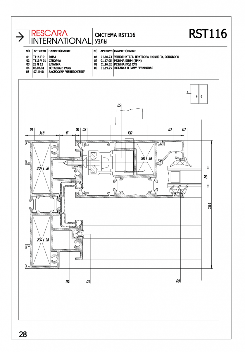

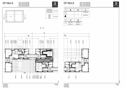

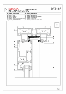

Ruslan R Опубликовано: 21 мая, 2013 Опубликовано: 21 мая, 2013 (изменено) Подъемно-раздвижная система ALT GS106. Как в системе решается вопрос моста холода (см. ниже)? Также указал, как эта проблема решена в Reynaers CP 155 LS и в той же Rescara RST116. Кто что скажет? Изменено 21 мая, 2013 пользователем Ruslan R

Riyk Опубликовано: 21 мая, 2013 Опубликовано: 21 мая, 2013 Руслан, не соглашусь с тобой насчёт CP-155LS. Эту серию можно назвать условно тёплой, так как хош-не хош, а внутренний рельс контактирует с улицей (находяь за термомостом) хоть и через полиамидный короб и уплотнители. Другое дело, были бы разрывы и между рельсами и внутрирельсово.

Ruslan R Опубликовано: 21 мая, 2013 Автор Опубликовано: 21 мая, 2013 Руслан, не соглашусь с тобой насчёт CP-155LS. Эту серию можно назвать условно тёплой, так как хош-не хош, а внутренний рельс контактирует с улицей (находяь за термомостом) хоть и через полиамидный короб и уплотнители. Другое дело, были бы разрывы и между рельсами и внутрирельсово. Не понял? Где это он контактирует с улицей? Там же полиамидный короб (он будет получше, чем термомост в створке).
