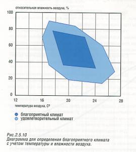

Я уже не раз показывал эту диаграмму, она часто встречается в литературе по климатике.
Это диаграмма комфортности людей в помещении.
Часто говорят - комфортно, если температура +20-21 и относительная влажность 50-55%. Нет и нет.
Это всего-лишь ОДНА точка на диаграмме, а зона комфорта - достаточно большая, комфортно может быть и в достаточно сухом воздухе. В статьях Оле Фангера, вообще, показано, что вред от сухого воздуха сильно преувеличен, какие-то проблемы со слизистой могут быть только ниже 10-15%.
Речь идет о здоровых людях. Если у человека аллергия или астма, это другой случай.
Необходимо, также, учитывать, что комфортность в координатах температура-влажность - это сугубо индивидуальное. Такие диаграммы строят СТАТИСТИЧЕСКИ, точка на графике появляется, когда 80% людей в климатической камере скажут "комфортно" или "не комфортно". А у других 20% в этот момент будут другие ощущения.
Необходимо, также, учитывать, где проводились такие испытания. Я очень сомневаюсь, что где-нибудь в Сибири. Наверняка, в какой-либо европейской стране с достаточно теплым и влажным климатом. Мы являемся потомками людей, сформировавшихся в нашем континентальном климате и, наш организм воспринимает температуру-влажность иначе. Зона комфорта для нас должна передвинуться в сторону более высоких температур и более низкой влажности. Я помню, стояла группа специалистов из Москвы в сборочном цеху АЭРЭКО, где поддерживается температура +20 градусов и 50%. Сидят на сборке девчонки-француженки в футболках с короткими рукавами и, наши дамы в кофтах стоят. Находимся в центре "зоны комфорта", спрашиваю московских гостей: "Как вам, комфортно?". "Нет, - отвечают. - Сыровато и холодновато"...
А вообще, в СанПиНе "оптимальной" (полезной для организма) зимой в жилом помещении считается относительная влажность 30%, осенью-весной 45%. Влажность 50-60% оптимальна для лета.
