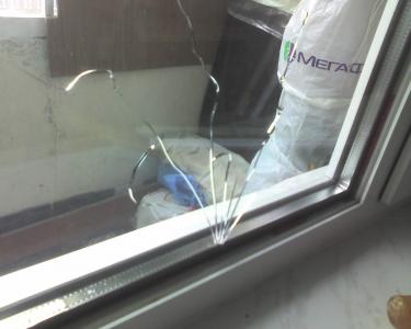

Гость Гость_Виталий_* Опубликовано: 9 августа, 2006 Опубликовано: 9 августа, 2006 Фирма-установщик предложила мне вариант ремонта стеклопакета, то есть, так как два стекла целы в стеклопакете они своими силами меняют одно треснувшееся стекло с И покрытием, хотя честно признаются, что производством стеклопакетов они сами не когда не занимались. Допустимо ли это и какие могут быть последствия.
a-buz Опубликовано: 9 августа, 2006 Опубликовано: 9 августа, 2006 Фирма-установщик предложила мне вариант ремонта стеклопакета, то есть, так как два стекла целы в стеклопакете они своими силами меняют одно треснувшееся стекло с И покрытием, хотя честно признаются, что производством стеклопакетов они сами не когда не занимались. Допустимо ли это и какие могут быть последствия. Опа-на! Сильно! "Вы умеете играть на пианино - Не знаю, не пробовал" Последствия - самые печальные. Не тратьте понапрасну время. Надо делать нормальный новый стеклопакет в нормальнй компании.

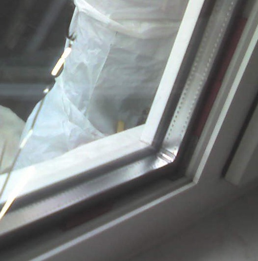

Alex Wolf Опубликовано: 9 августа, 2006 Опубликовано: 9 августа, 2006 Компания, которая не занимается ремонтом с-пакетов, практически не может заменить в с-п одно стекло, тем более низкоэмиссионное. Точнее может, но дешевле заказать новый сп. Заменить я считаю должны , если нет видимых причин Вашей вины. Этот пакет был заменен в течении десяти дней. Кто тут знает, что ето с ним?
DeDmitry Опубликовано: 10 августа, 2006 Опубликовано: 10 августа, 2006 (изменено) Этот пакет был заменен в течении десяти дней. Кто тут знает, что ето с ним? Мне показалось, что прямо под кромкой-началом трещины головка шурупа, которым рама притянута к подоконнику? и почему такая короткая дистанционная подкладка? PS^ Мегафоны уже мешками продают? Изменено 10 августа, 2006 пользователем DeDmitry
DickKey Опубликовано: 10 августа, 2006 Опубликовано: 10 августа, 2006 Однозначно скол из которого пошли стрелки. Пакет ведь не раме перевозили? или поставили на пол. Камешек. Сначала всё нормально. Поставили в окно - вот результат.
Alex Wolf Опубликовано: 10 августа, 2006 Опубликовано: 10 августа, 2006 Подкладка стандартная, просто снимал телефоном - видно плохо. Скол не найден, нету его на стекле. Окно приехало в адрес в сборе, при установке не распакечивалось, в фальце рамы нет мусора, головок анкеров, саморезов и тп. Треснуло через полгода, на улице солнце, -15; отстояло все -30 морозы. Со слов хозяйки, стекло было горячее, теплее соседнего. Детей в квартире не наблюдается, на подоконнике обычно цветы.
DickKey Опубликовано: 10 августа, 2006 Опубликовано: 10 августа, 2006 Чудес в мире - как мух в сортире, но всему есть объяснения. Все-таки грохнули его. Из области фантастики: Стекло действительно сильно нагрелось (причина?), хозяйка решила оросить цветочки - брызнула - ... Такое бывает с цветниной, но не с прозрачным стеклом.
a-buz Опубликовано: 10 августа, 2006 Опубликовано: 10 августа, 2006 Подкладка стандартная, просто снимал телефоном - видно плохо. Скол не найден, нету его на стекле. Окно приехало в адрес в сборе, при установке не распакечивалось, в фальце рамы нет мусора, головок анкеров, саморезов и тп. Треснуло через полгода, на улице солнце, -15; отстояло все -30 морозы. Со слов хозяйки, стекло было горячее, теплее соседнего. Детей в квартире не наблюдается, на подоконнике обычно цветы. В свое время у меня лично треснуло стекло (обычное, не СП). 2(!)года стояло и вдруг само по себе... Никаких видимых предпосылок к тому не было. Чего ему не понравилось??? Ни гвоздиков рядом, ни нагрузок... На самом деле это и есть гарантийный случай в чистом виде - не изначальная "халтура" - а именно некий скрытый дефект, выявить который невозможно. Может микрораковина или другой микродефект? А температурный перепад спровоцировал разрушение. Причем не сразу, а со временем. Может машина под окнами газанула и стекло в резонанс попало или кто музыку громко включил - некоторые певцы бокалы голосом взрывают. Гадать можно до бесконечности.
Rexther Опубликовано: 10 августа, 2006 Опубликовано: 10 августа, 2006 .....Этот пакет был заменен в течении десяти дней. Кто тут знает, что ето с ним? Там должно быть какое-то твердое тело. Например песчинка или что-то подобное. Еще может быть проблема с подкладками. Подкладка чуть-чуть шире, кромка стекла не обработана и врезается в подкладку до того как пакет упрется в наружную резину. Потом забивают штапик и образуется напряженное место по которому потом трескается. Картинка похожая.
Брат Опубликовано: 10 августа, 2006 Опубликовано: 10 августа, 2006 Там должно быть какое-то твердое тело. Например песчинка или что-то подобное. Еще может быть проблема с подкладками. Подкладка чуть-чуть шире, кромка стекла не обработана и врезается в подкладку до того как пакет упрется в наружную резину. Потом забивают штапик и образуется напряженное место по которому потом трескается. Картинка похожая. угу согласен.... без видимых причин бывает один два лучика, но не пучек... мех воздействие какоето...
DeDmitry Опубликовано: 10 августа, 2006 Опубликовано: 10 августа, 2006 (изменено) Сами по себе только на десятках стекла лопались , и то, позже нашли причину в ошибке технологии вклейки не ошибка рабочих, а именно в технологии И все таки снизу стоит половинка! а сбоку-внизу нормальная подкладка, хотя стоять должна сбоку-сверху. А почему нет фальцевого вкладыша? Этому профилю не нужен? Изменено 10 августа, 2006 пользователем DeDmitry
