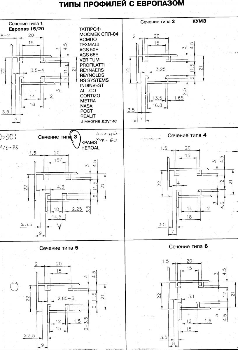

snikolaith Опубликовано: 14 января, 2013 Опубликовано: 14 января, 2013 [/ Да, вы правы..Но железяка нужна не одна (скрытые прижимы), а как минимум десяток, по два комплекта на створку, которых пять. Эти прижимы уже посмотрел на ТБМ в разделе фурнитура для алюминиевых окон (поворотная), в подразделе РОТО, но, я так понимаю, нужно чётко знать параметры профиля, из которого изготовлена створка. И вот как быть с дополнительными цапфами на главном приводе, со стороны ручки?? Размеры профильных систем и каталога Giesse

snikolaith Опубликовано: 14 января, 2013 Опубликовано: 14 января, 2013 не европаз. Если нужно лучшего качества, ниже в ПДФе.
snikolaith Опубликовано: 14 января, 2013 Опубликовано: 14 января, 2013 Оба листа в ПДФе, хорошего качества, читабельные. Алюм профиля.PDF
Барбос Опубликовано: 14 января, 2013 Автор Опубликовано: 14 января, 2013 Огромное спасибо за инфо! бум посмотреть..
