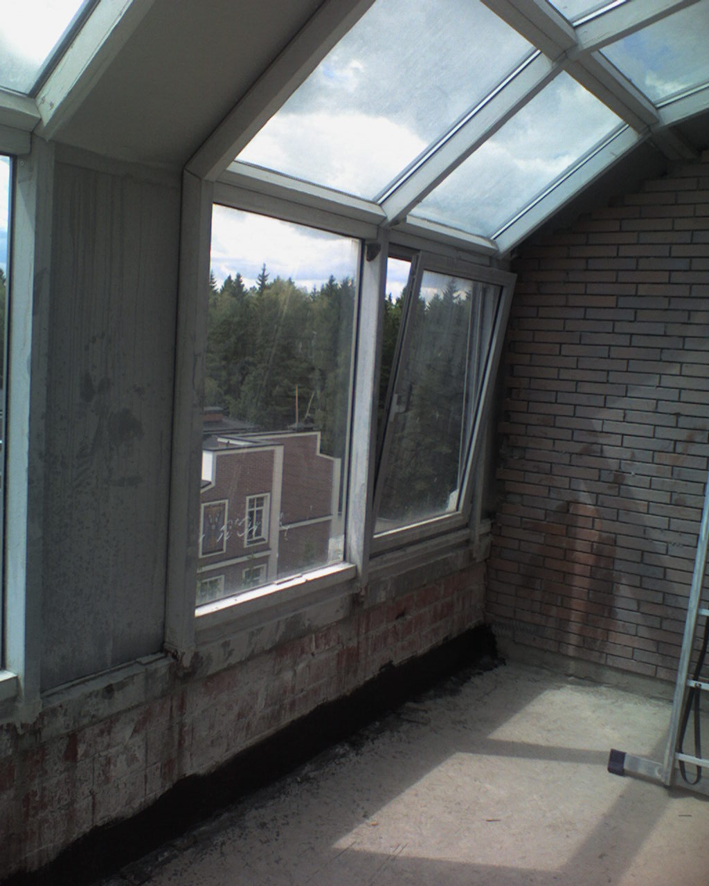

Aleksey Posted June 25, 2010 Share Posted June 25, 2010 (edited) Имеется "холодный" балкон. Остеклен Veritum F50 (именно он!). Под стекло 6мм. Стойка 14080, ригель 21056. это не совсем тот балкон, но похож... Стыковка с соседними секциями (см. п.2) Что хотят... Reynaers, стеклопакет. Проблемы: 1. По моим расчетам близкие по размерам стойки Reynaers не проходят (на 200кг снега). Ставить более мощную, места на парапете - особо не разгуляешься; 2. Остекление на НЕСКОЛЬКО квартир. Меняется только одна, посредине. Как состыковать с холодным... и пр. пр. Я пас... Объект ведет: Станислав 8-926-305-23-60 Edited June 25, 2010 by Aleksey Link to comment Share on other sites More sharing options...
jaroslaw8 Posted June 25, 2010 Share Posted June 25, 2010 (edited) Имеется "холодный" балкон.Что хотят... Reynaers, стеклопакет. Проблемы: 1. По моим расчетам близкие по размерам стойки Reynaers не проходят (на 200кг снега). Ставить более мощную, места на парапете - особо не разгуляешься; 2. Остекление на НЕСКОЛЬКО квартир. Меняется только одна, посредине. Как состыковать с холодным... и пр. пр. Я пас... тут недавно нам заказали изготовление десятка створок из рейнерса на старый объект наш. Уже примерно месяц идет согласование, кто собственно этот рейнерс будет покупать и расхлебывать возможные проблемы. А началась бодяга с того, что на мою заявку на профиль в рейнерсе мне прямо сказали, что рассматривать ее не будут. Менеджер наш в командировке, в у второго проблемы, ну и вообще...не до ваших заявок тут. Покупайте программу, обучайтесь. сами все цены считайте... Вот так прямым текстом... Что размеры не до конца ясны - это не в счет. Даже если завтра этот профиль оплатят, приедет он не раньше чем через 2 недели. Пока покраска, то, да сё. доставка.... еще неделя. Ну изготовить - это быстро конечно. Но данный балкон - это не 12 створок, и вполне возможно, что остекление придется на зиму.... Edited June 25, 2010 by jaroslaw8 Link to comment Share on other sites More sharing options...

REY Posted June 26, 2010 Share Posted June 26, 2010 (edited) Было напиано """""""1. По моим расчетам близкие по размерам стойки Reynaers не проходят (на 200кг снега). Ставить более мощную, места на парапете - особо не разгуляешься; 2. Остекление на НЕСКОЛЬКО квартир. Меняется только одна, посредине. Как состыковать с холодным... и пр. пр. Я пас... """"""" Ответ: Самый простой способ - ну снесите всЁ и Постройте все заново. Сделать можно из любого профиля. Там (на сколько я удивил по фото) не "особая" стойка нужна. Могу увеличить несущюю способность стойки (по моменту сопротивления и по предельным нагрузкам при данном пролете по фото на глаз) без замены конструктива (сечения стойки). Авторская методика. Имеется патент. Без демонтажа. Все упирается только в оплату. Могу выпустить проект под Энлаком с официальными согласованиями, сертификатами и патентами. Тепло-холод могу решить грамотно - с подтверждениями. Если есть интерес, можем обговорит. Но это будет стоить определенных денежек. Edited June 26, 2010 by REY Link to comment Share on other sites More sharing options...
