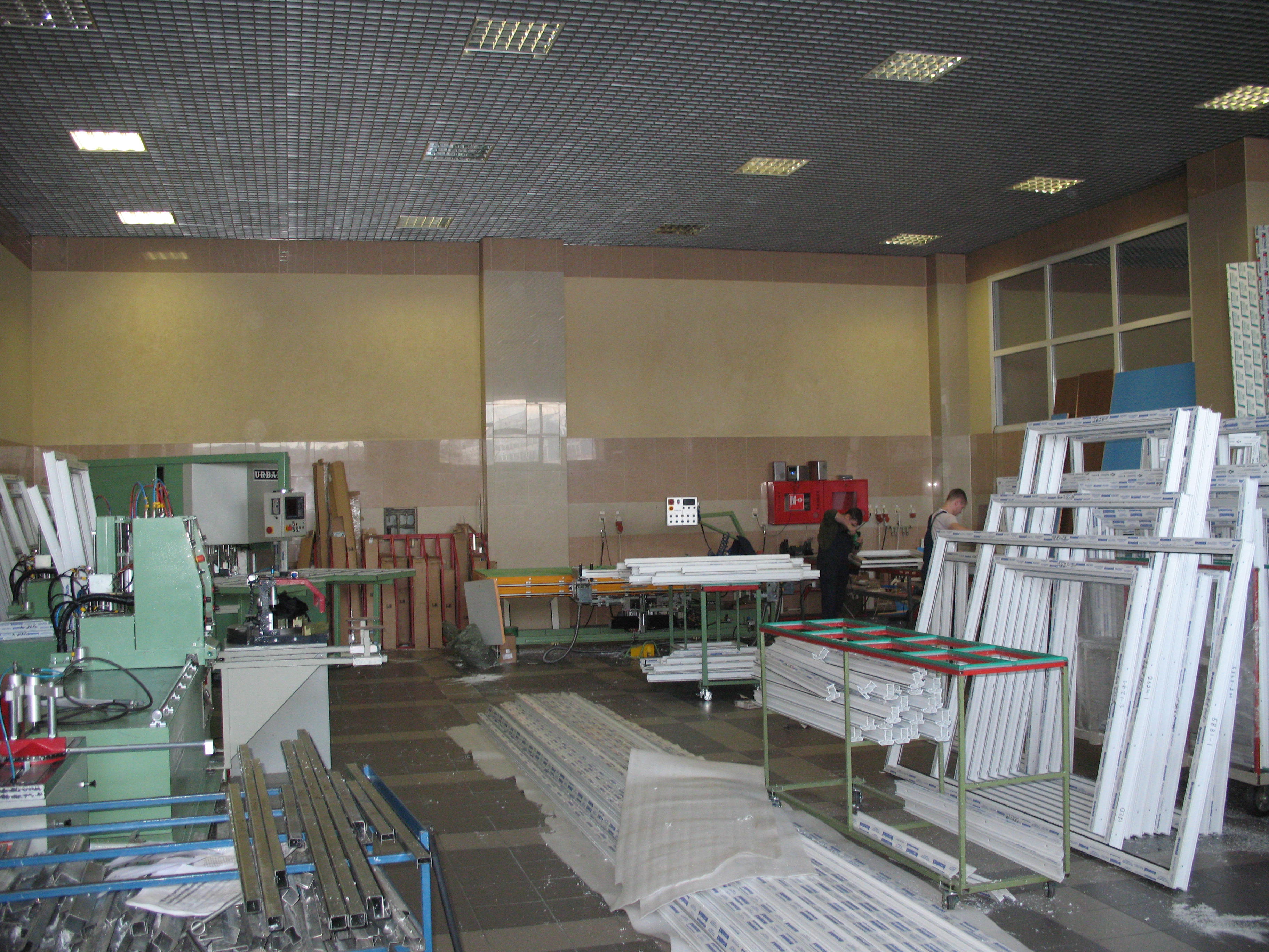

Леонардо Опубликовано: 26 марта, 2010 Опубликовано: 26 марта, 2010 (изменено) Урбан wt-430.Я сам разобрался , нашёл . Я правильно понимаю что это единственный выход для зачистки таких профилей , правильно ? Существует ли более дешёвый способ кроме ручного ? Там предприятие нестолько деньгами не распологает сколько площадями для такого станка . Без поворотного устройства нужно 9 м2 площади, примерно 3х3. Я от поворотного стола отказался 20000 у.е. экономии. Кто на сварочнике работает тот и поворачивает. 100 секунд на створку. До этого работал на 305 урбане. приходилось дочищать вручную. Как на первой фотке шов конечно так не обрабатывается. Но лично меня устраивает. Изменено 26 марта, 2010 пользователем Alex Wolf Не надо оставлять в цитате картинки!!!

Леонардо Опубликовано: 5 апреля, 2010 Опубликовано: 5 апреля, 2010 Выложу фото ваших окон,чтоб все посмотрели как нужно делать . Выкладываю фото своих углов, выпущены после 1.10.2009г. После запуска 430 зачистного. сварка на урбане акс 4020 Извините, может не по теме, но не удержался Разве можно в таких условиях делать плохие окна. Рука ведь не поднимется.
