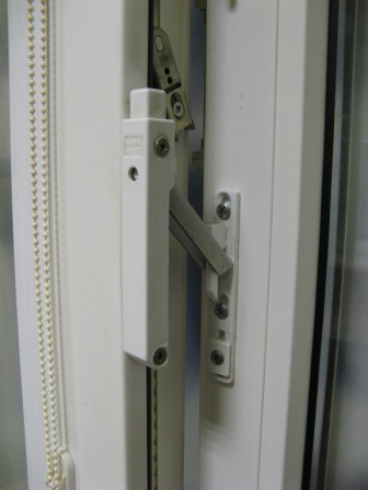

P.V. Posted April 4, 2009 Posted April 4, 2009 Поэтому мне интересно и очень актуально, насколько эти сетки вообще прочные, потому что постоянно следить летом за котярой не хочется... и постоянно закрывать окна тоже! Может быть есть какой-то вариант.
troitsa Posted April 4, 2009 Author Posted April 4, 2009 (edited) Юла А можете сориентировать примерно по ценам и по срокам?? Если не хотите в этой ветке, можно на мою электронную почту, она есть в личных данных! P.V. Спасибо, за "кошачьи варианты")) Думаю, усиленного полотна должно хватить! Надеюсь на это! А второй вариант - это типа защелки какой-то, чтобы открыть нельзя было? Потому что я конечно к сеткам склоняюсь, хотя не решили еще! Да, а сетки, при желании можно снять?? И насколько такие вещи дороже?? Алёха Что имеется в виду под "теплые окна". Это двойные стеклопакеты?? То есть надо ставить одинарные?? Поясните, пожалуйста. Потому что действительно, не планируем туда ни батарею, ни теплый пол. Edited April 4, 2009 by troitsa

P.V. Posted April 5, 2009 Posted April 5, 2009 А второй вариант - это типа защелки какой-то, чтобы открыть нельзя было? и открыть и закрыть, здесь обсуждали Потому что я конечно к сеткам склоняюсь, хотя не решили еще! Да, а сетки, при желании можно снять??И насколько такие вещи дороже?? кошачьи сетки надо крепить хорошо как правило на металлические кронштейны с дополнительной фиксацией-прижимом по центру, были случаи, когда сетка, при креплении на пвх кронштейны, элементарно сдвигалась в сторону По поводу стоимости... как правило люди озадачиваются этой проблемой после установки окон, поэтому сколько это может стоить в заказе , Вы же понимаете, что могут и "подарить", если будет что Потому что действительно, не планируем туда ни батарею, ни теплый пол. читайте, например здесь
