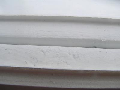

Пока сделала одно окно:

1. Проложили уплотнитель так, что его видно.
2. Не выравнили поверхность
3. Снаружи дерево рыхлое, насколько поняла из прочитанного, должны были зашпаклевать, а потом уже красить.
Изменено пользователем @@@
Пока обратилась по второй ссылке, жду мастера. В телефонном разговоре мастер сказал, что уплотнители вставляют до покраски, а везде пишут, что надо после?
Это существенно? Стоит ли на этом настаивать?
1. Вообще-то, желательно использовать уплотнители разного диаметра (8 и 10 мм), чтобы его не было видно, хотя, формально это не регламентировано.
2. Поверхность положено выравнивать.
3. Должны были зашпаклевать.
Качество покраски должно соответствовать образцу, установленному в офисе (можете заехать и посмотреть).
Требуйте устранения недоделок. В конфликтных ситуациях обращайтесь к администрации.
Уплотнитель боится только масляной краски. Так как используется, как правило, водоэмульсионная эмаль, уплотнитель можно вставлять и ДО покраски. Если в течение гарантийного срока (5 лет) уплотнитель испортится, он будет заменен бесплатно.

раз не сделали сразу, вряд ли смогут исправить.
Вот это - принципиальная ошибка. Ещё как исправят и "спасибо" скажут. Не торопитесь менять мастеров и фирму. Если будет нужно - фирма их сама заменит.

Как и обещала, отчитываюсь :)
Через несколько дней треснула краска
Похолодало, уже дует от окон
Слов нет, одни эмоции
Что посоветуете?

Что посоветуете?
Копить деньги на новые окна. :D Трешина на краске - отсутствие заполненного Vобразного шва(делается после пропитки, перед грунтовкой).

А пока всплыли еще проблемы: во время дождя запотевает до половины внутренней части окна и облезает краска.
Если устранять не отказываются, можно, думаю, немного подождать.
Чтобы наружное стекло не запотевало, нужно будет сделать подрезку межрамного уплотнителя в нижней части, как на фотографии.
