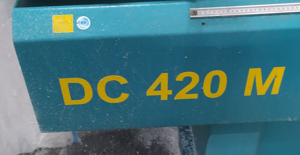

  1. Есть станок. Двухголовая пила . Италия. GAMMA. 2008 год. С компьютером. Для алюминия. Приложу фото шильдика. Нужна помощь в настройке. Ибо уж очень мудреное оборудование.
  2. Есть двухголовочная пила. Фото прикладываю. Проблема в датчике положения правой подвижной головы. Показывает один размер а режет другой. Чем больше длина тем больше ошибка. Датчик стоит в плотную к ленте. Вопрос_ какой должен быть зазор между датчиком и магнитной полосой? Спасибо.
