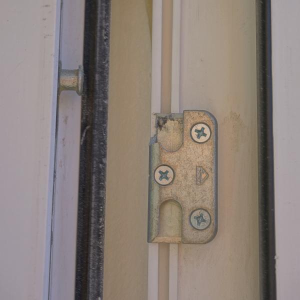

  3. Я так понимаю, что вы видели, что было сделано, видели, как было сделано и тщательно всё рассмотрели, чтобы делать такие выводы? Если нет, то не кажется ли вам, что так огульно обвинять коллег - это просто хамство по отношению к ним? Тем более, что сами представления не имеете, как надо, и сделать сами ничего не в состоянии. Решение поставить именно такую фурнитуру принималось не с наскоку. И в этой ветке форума, и в других соответствующих темах ранее никто и никогда не заявлял, что литые ответки Roto "никуда не годятся". Исходя из найденной здесь информации, мной вопрос о том, какую ставить фурнитуру ("Рото"/"Зигения") был оставлен на усмотрение изготовителя. Им оказалось удобнее "Рото", их и поставили. Теперь меняю на более прочные. По креплению в армировку: при замене верхней ответки под ножницами (фото-8) оказалось, что там шурупы не менял, и всё равно, даже крепление в пластик оказалось прочнее металла ответки. И ещё по качеству окон: стеклопакеты они смогли заказать относительно близкими к тому, что хотел. К сожалению, нигде не смогли найти термоупрочненного стекла - пришлось соглашаться на каленое, и триплекс их партнер не делает из 3мм стекол, пришлось ставить И4.1.4, после чего заменили все штапики на створках, т.к. толщина стеклопакета увеличилась с 30мм до 32мм и резинку у старых "вывернуло". В общем всё получилось не идеально, но недостатки - вполне устранимы по мере их обнаружения. И особых претензий к изготовителям у меня нет.

  5. Да, ставили ответки с креплением в пластик. Потом я их "перекрутил" в армировку. С профилем двери - плохо смотрели на фото. Нормальная входная пластиковая дверь. И вскрыть её не смогли, хотя, судя по всему, знали, где надо отжимать. Не угадали.А книги писать не пробовали? Обычный человек. Предвидеть, что на 1-й этаж могут залезть отжав створку - это просто очевидность, и любой здравомыслящий человек просто обязан это понимать и принимать хоть какие-то меры. То, что залезут ещё при ремонте - не ожидал, но это, в некотором смысле, и лучше - хуже было бы после заселения. И хотя украли много недешевого инструмента, потом потери были бы больше. А сейчас - есть время всё усилить, потом можно и на охрану поставить. Инструменты пока придется забирать с собой. P.S. Предложение по переделке фурнитуры снимается. Посмотрел цены на комплектующие и разочаровался. Буду колхозить ответки Зигении на Рото. Получиться должно не менее прочно, но дольше...

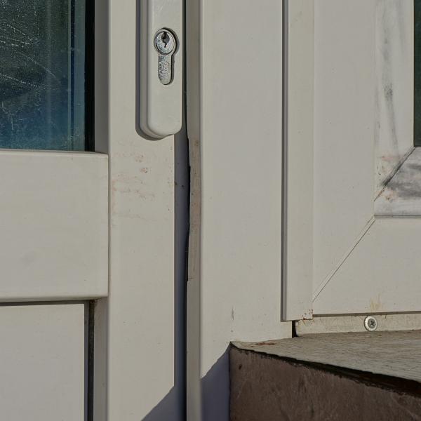

  8. Несколько неожиданное (а может быть и вполне ожидаемое) продолжение темы. Окно всё-таки взломали. Сначала попытались вскрыть дверь, но, судя по всему, длина язычка замка оказалась достаточно длинной, чтобы сделать попытку неудачной. Перешли к окну - и вот здесь во всей красе показала себя "противовзломная" Roto. Цапфа углового запора только чуть-чуть отогнулась и выскочила из короткого паза, а все остальные нагруженные ответки - просто раскрошились. Исключение - оконечная точка запирания, где просто вырвало шуруп. В общем, сколько-либо серьёзная противовзломность у Roto - отсутствует как класс. Противостоять сможет только небольшой отвертке, но ни как не монтировке в опытных руках. В связи с этим, вопрос: возьмется ли кто-нибудь заменить обвязку 5-ти...9-ти створок с Roto на Зигению? Если да - жду предложений в личку (напомню: МО, г. Королёв). Завтра выставлюсь на "барахолку"...
