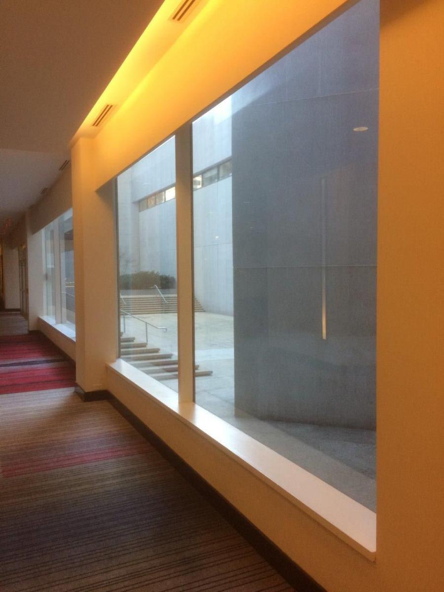

  18. В номерах отеля остекление тоже в одно стекло. Отопление воздушное. Воздух раздается через потолочные диффузоры над окнами. Я, в общем-то, про энергосбережение. По комфортности такая комбинация ещё фору даст нашим "классическим" решениям (имхо). Важна правильная температура приточного воздуха.
  19. Просто они не заморачиваются на тему энергосбережения Остекление в ресторане отеля HAYATT **** в Ванкувере
